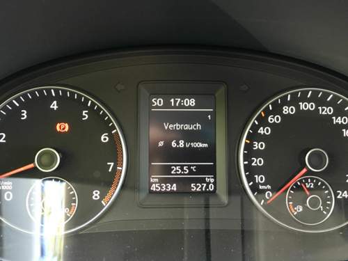

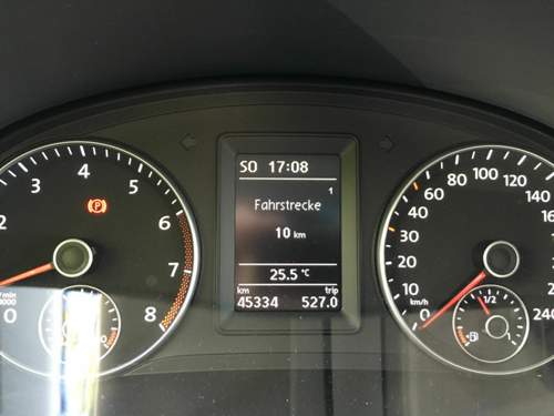

Ich bin gestern 10km Stadtverkehr gefahren und habe mal ein paar Fotos geschossen, damit nicht an meine Glaubwürdigkeit gezweifelt wird 😛 😉
Gefahren bin ich ohne aktivierter Klima.
Außerdem habe ich mal im Stand auf den Verbrauch geachtet:
  • ohne Klima -> 0,5-0,6l/h
  • mit Klima -> 1,1-1,2l/h
Img-2152
Img-2151
