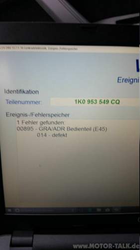

Ich habe bei meinem Caddy Life2k 2010 eine Tempomat nachgerüstet. Verbaut habe ich das Lenksäulensteuergerät mit der Endung CQ und den Lenkstockschalter mit der Endung A. Ich hoffe die Teile passen? Nun zum Problem der Tempomat funktioniert nicht. Im Fehlerspeicher des Lenksäulensteuergerätes, steht Gra Bedienteil defekt. Die Teile habe ich gebraucht gekauft. Nun ist die frage ob eins der Teile defekt ist ? Ich meine aber auch mal gehört zu haben das es unterschiedliche Gra Schalter gibt. Die vieleicht anders gepinnt sind? Ich konnte mit dem Vcds Testen das der on off Schalter am Hebel funktioniert aber die plus minus Tasten nicht. Ich hoffe ihr könnt mir helfen.
Vielen Dank schon mal

Da ist der Schalter defekt, entweder du schickst ihn zurück und kaufst einen NEUEN oder du setzt den alten instand und hoffst das er noch wieder funktioniert.

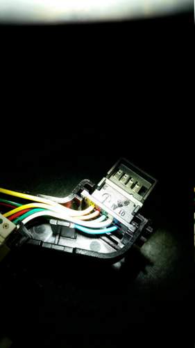

Habe den gra Hebel gerade komplett ausgebaut und zerlegt. Anschließend habe ich alle Kabel bis zum Stecker des Hebels durchgemessen. Ich konnte leider keinen Kabelbruch finden. HAT sonnst Jemand noch einen Tipp? Vielleicht mach ich auch was bei der Cosierung (0000032) falsch oder so. Falls keiner ne Idee hat werde ich den Schalter einfach mal gegen einen brandneuen tauschen.
Muss die Codierung nicht eine 42 am Ende haben?
Ja bei älteren Modellen wäre das korrekt. Habe es auch probiert Aber 42 wird bei mir nicht angenommen .
Was für eine VCDS Version verwendest du?
15.7.1
Dann mach mal ein Update, ich hab hier eine 17.8.1 stehen.
Danke das mache ich,aber was soll das in meinem Fall bringen?

So, ich konnte das Problem endlich lösen. Es gibt defenitiv 2 unterschiedliche Schalter. Den mit der Endung A alte Version und den mit der Endung G neue Version. Sie Unterscheiden sich nicht nur optisch,was nicht so Interessant ist. Sondern der mit Endung G hat einen Pin weNiger. Bei ihm gehen beide gelbe Kabel auf einen Pin. Das heisst man könnte die Alte Version Problemlos umbauen. Komisch das ich das nirgends finden konnte. Mit dem Wissen hätten sich ne menge Leute Ärger ersparen können. Naja ich bin Glücklich.
