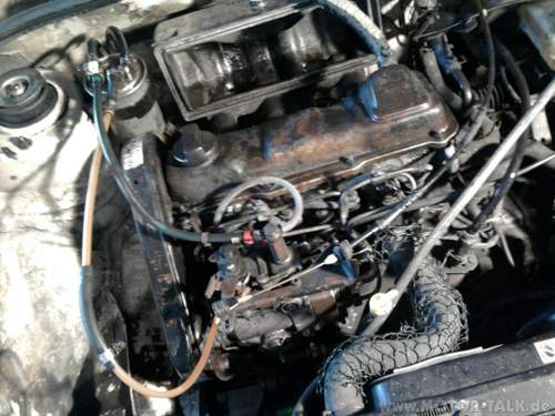

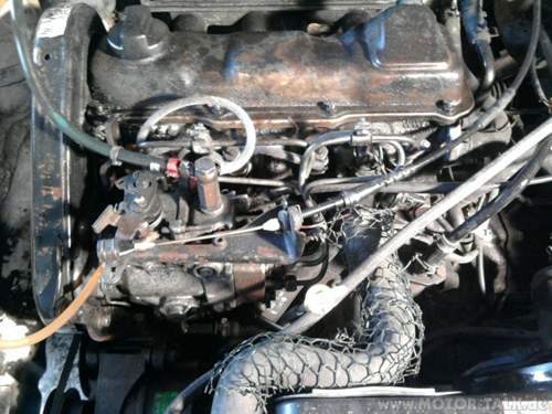

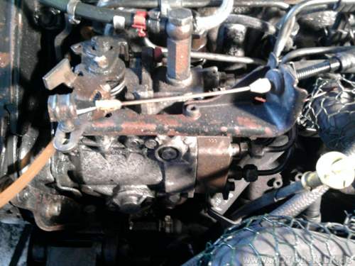

Hab ma Bilder vom Motor angehängt
Foto1033
Foto1034
Foto1035

des heisst er bekommt kein/zu wenig diesel von der fördepumpe ..
das abschaltventil prüfen und alle leitungen was zum dieselfilter und zur ESP führen kontrolieren auf diesel /verstopfung ..dreck usw..

die grosse schraube in bild nr 1 ..das müsste die entlüftungsschraube sein..
hast du auch mal nach dem abschaltventil/hebel geschaut??
wenn der auf aus steht geht das ganze auch net
und mitn startpilot isser ja kurzangelaufen..habe ich gelesen
Moin..
Dreh mal die 12er Schraube zwischen den Einspritzleitungen raus.
Da steckst du einen dünnen Pinselstiel oder Ähnliches bis zum Anschlag rein und hältst ihn so fest.
Jetzt einen Bekannten "orgeln" lassen. Am Pinselstiel solltest du jetzt das Auf und Ab des Pumpenkolbens deutlich fühlen können.
Wenn nicht: Pumpe schrott.
(An dieser Stelle muß EXTREM sauber gearbeitet werden. Schraube nicht in den Dreck legen!)
Liegt am Abschaltventil Spannung an? Das ist das Kabel oben am Hochdruckteil der Pumpe.  Test: bei eingeschalteter "Zündung" das kabel abziehen und dranstecken. es muß "KLACK" machen.
Entlüften geht ansonsten so:
alle vier Einspritzleitungen an den Einspritzdüsen lösen, bis die Leitung sich bewegen lässt.
Jetzt "orgeln" bis an wenigstens einer der Überwurfmuttern Diesel austritt. Diese Überwurfmutter wieder festziehen und weiterorgeln. Nächste Mutter festziehen ....u.s.w.
