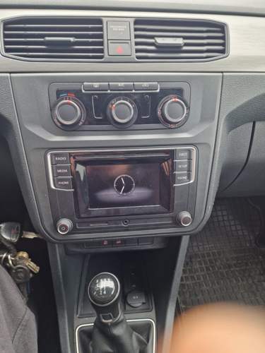

Hallo
Bräuchte Hilfe beim upgrade auf ein besseres Radio mit dem ich auch die möglichkeit haben möchte eine Rückwärtskamera verbauen zu können.
Ist ein Caddy 2018. Das verbaute Radio ist im Anhang .
Bitte um Hilfestellung
Danke gruss
Radio caddy 2018

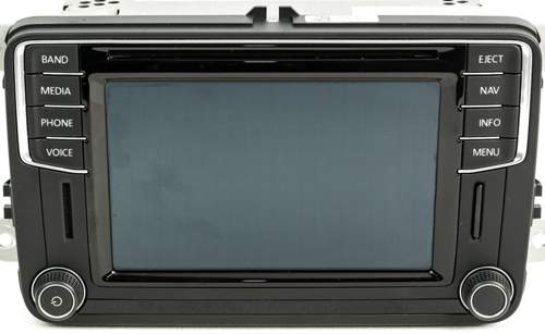

Die direkte Steigerung dürfte das Discover Media MIB2 sein.
Meiner ist auch 2018 und hat es drin. Soweit mir bekannt ist Rückfahrkamera möglich:
Discover-media-mib2

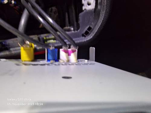

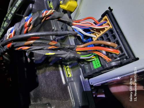

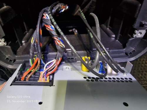

Davon habe ich leider keine Ahnung, ich kann Dir lediglich Bilder der Anschlüsse von meinem hier einstellen.
Habe ich vor 2-3 Wochen gemacht als mein Display defekt war.
Ich könnte mir vorstellen das es in irgend einem Steuergerät angelernt werden muß.
20231115
20231115
20231115
+4
