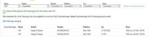

Spricht etwas gegen dieses Modell:
www.ebay.de/.../312756005286?...
Laut Auswahl-Liste der kompatiblen Fahrzeuge müsste das passen.
Wäre immerhin erheblich preisgünstiger als ein Thule-Original...

Sicher, daß die beim Caddy 4 passen?
Der C4 hat eine andere Dachreling drauf als der C3, deshalb braucht man auch die anderen Tragstäbe.
Laut Liste passt das, aber ich würde zusätzlich dort anrufen.
Praktischerweise ist der Anbieter in Bremen, genau dort wo ich wohne.
Falls nix gegen dieses Modell spricht, würde ich die fragen ob sie's mir gleich per Demo draufbauen
(kann ich natürlich auch selbst, aber das wäre die absolut praktischste Lösung ;-)
Andreas
Ebay-dachreling-caddy-modelle
@transarena schrieb am 20. März 2020 um 13:11:26 Uhr:
Das hat nichts mit den Tragstäben zu tun sondern mit den Füßen. Die Trabstäbe sollten einen variablen Verstellbereich haben, sonst bräuchte die Firma für jedes Auto extra Stäbe.
Die Dachreling am C4 hat einen erheblich größeren Durchmesser. Die Füße, die maximal mögliche Breite der "Öffnung", sind also das Maß der Dinge!!
Ich rate dir, entweder frage dort nach ob du vorbei kommen kanst um zu testen. Oder Kauf dir einen Thule Träger (beispielswiese die Wingbar) mit dem Fußsatz 775 und dann passt es garantiert.

Also der zur Debatte stehende Querträger passt definitiv, hat mir der Händler probeweise mal draufgesetzt.
