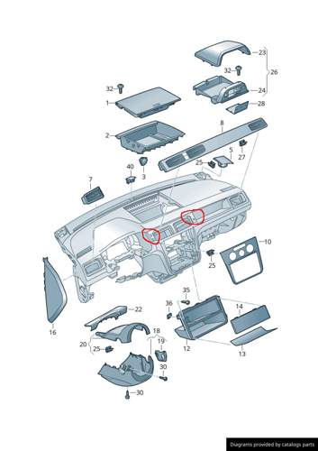

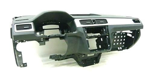

ich möchte das Amaturenbrett von der "einfachen" Version auf die "verblendete" Version mit den Ziereinlagen umbauen, dazu müssen die Luftausströmer alle heraus. Alle Anleitungen zum Ausbau der Luftausströmer/Luftdüsen, die in finde, beziehen sich auf Caddy 3. Hat jemand den Umbau schon vorgenommen und kann etwas dazu sagen?
Danke
Für die SuFu: TN 2K5858066CTY7
Armaturenbrett Standard
Armaturenbrett mit Dekorblende
Caddy 4 Blende mit Ausströmern

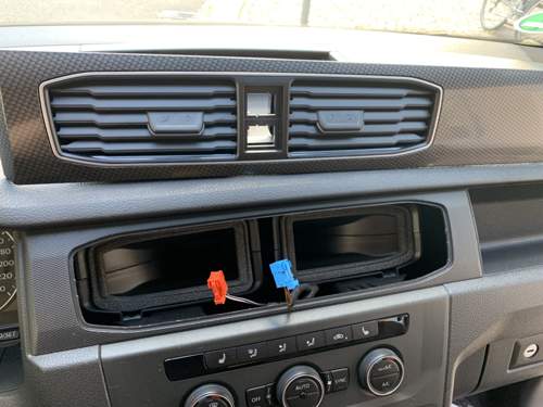

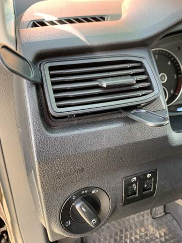

Habe die Lüftungsdüsen alle herausbekommen. Man benötigt mindestens zwei dünne Plastikwerkzeuge und muss diese in den Spalt unter/ober den Düsen reindrücken, um deren Rasthäckchen reinzudrücken. (Rasthäkchen sind an jedem Ausströmer unten zwei und oben zwei) Das benötigt etwas an Kraftanwand. Anschliessend lassen sich die Düsen nach vorn herausziehen. Siehe Fotos

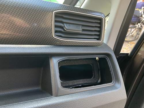

Mein Umbau auf "Blende mit Ausströmer" ist mittlerweile abgeschlossen und ich möchte dazu noch ein paar Bilder zeigen. Da die Blende auf der Rückseite drei zusätzliche "Clipse" mitbringt, die im Armaturenbrett eingeclipst werden sollen, musste ich im Armaturenbrett drei Bohrungen anbringen. Die Ausschnitte dafür (Siehe Foto-Anhang) müssten eigentlich eckig sein, aber auch meine runden Bohrlöcher erfüllen ihren Zweck. Warum hab ich den teuren Umbau überhaupt vorgenommen, wo durch ihn sogar das praktische Ablagefach über dem Handschuhfach wegfällt? Das sieht man auf dem letzten Bild: Ich wollte unbedingt meinen geliebten Brodit-Handyhalter einsetzen. Und der benötigt diese Verkleidungen im Caddy.

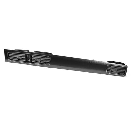

Was kostet die Blende? Gibt es auch in anderer Optik meine ich gesehen zu haben.
Themenstarteram 1. August 2023 um 22:43
@Caddy18 schrieb am 25. Juli 2022 um 13:34:09 Uhr:
Ich hatte mir beim VW-Teiledienst für die verschiedenen Farb-Varianten die Teilenummern geben lassen und die dann gegoogelt. Ergebnis: Nur ein einziges Ergebnis überhaupt, im AHW-Shop und nur in einer Farbe = dark carbon. Die anderen Farbvarianten lassen sich über VW durchaus bestellen, aber man konnte mir weder Bilder zeigen noch die Farben näher erläutern.
Beide Teile zusammen kosten ca. 230 Euro...
https://shop.ahw-shop.de/...stroemer-rechts-armaturenbrett-dark-carbon
https://shop.ahw-shop.de/...sstroemer-links-armaturenbrett-dark-carbon
