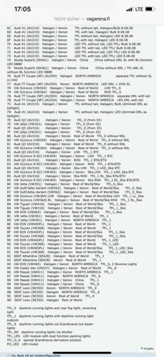

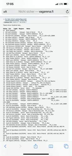

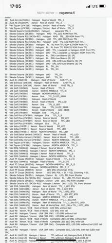

evtl hilft ja diese Liste
63f0c1d1-db75-459e-a8b7-74f43987071d
27e3835a-0051-4ea5-a66f-a6c02f0ae33f
478310b9-7aee-4bf4-9962-e79eee2250c3

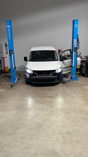

Moin, packe das Thema nochmal aus.
Habe bei meinem Caddy 3 auf Caddy 4 Front umgebaut. Nun von H4 auf die Xenon Scheinwerfer. Habe das selbe Problem wie die meisten hier, Xenon geht, TFL und Standlicht nicht. Codierung via VCDS ohne Erfolg. Geht das wirklich nur über VCP? Wie sieht der Lösungsansatz aus?
