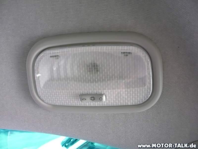

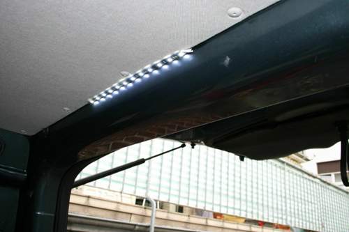

Was für Leuchtmittel/Birnen sind in den Türwarnleuchten verbaut ? Da sind keine LED's drin, oder ?
Welche LED-Streifen habt Ihr zusätzlich eingebaut ?
Die könnte man doch auch als Heckklappenleuchten einbauen...falls hell genug.
Danke
Für die Heckklappe nimmt man entweder Fußraumleuchten (Audi?) oder Spiegelleuchten aus Passat 3BG, wenn es denn sowas sein soll.
Die TWL haben sich irgendwie zwischenzeitlich geändert. Einzelheiten weiß ich nicht.
@gauczo, Türwarnleuchten sind immer noch die vom Touran (Bestellnummer & Preis siehe Seite 14), Leuchtmittel ist keine LED. Typ der Leuchtmittel weis ich nicht da ich es nicht rausgenommen habe. Sind ja beim Kauf der Twls eh dabei. Passt bei allen Caddy 3 auch bei Deinem.
LED Streifen habe ich welche von 321 verbaut allerdings nur in mein 2007er (Modeljahr) TDI. Wichtig ist nur das die für 12 Volt ausgelegt sind. Kannst Du also kaufen was dir gefällt.

Falls man einen Zulieferer für die org Tramper Heckklappenleuchten findet: die Dinger kann ich sehr empfehlen! Wir würden jetzt grad in der dunklen Jahreszeit schon mehrfach auf Parkplätzen darauf angesprochen, während wir zb Einkäufe einluden.

Ich wollte die Touran TWL's als Heckklappenl. nutzen, da diese auch nach hinten, bei geöffneter Klappe, rot strahlen. Aber wenn keine LED rein gehn lass ich es.
Die Tramper kenne ich noch nicht. Fußraum Audi schau ich mal an. Die Berlingos könnte ich mir auch vorstellen: http://www.motor-talk.de/.../Attachment.html?attachmentId=570387
Ok, solche 12V Streifen sind kein Problem. Habe aber nur welche in schwarz gefunden. Werde nochmals bei amason recherchieren. VG
