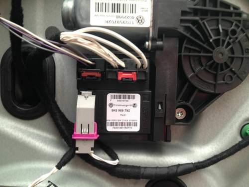

Hallo allerseits,
Ich möchte die Türwarnleuchten einbauen, nur sieht es bei meinem "Gewerbe"-Caddy es doch anders aus.
Zuerst eine Verständnisfrage, die Kabel müssen in welchen Stecker, in den der vom Fahrzeug kommt oder in den, welcher zu den "Verbrauchern" in der Tür geht?
Ich habe weder den lila Hebel, noch ist der Stecker weis, noch 32 polig....
Ich hab mal ein Foto vom Steuerteil abgehangen.
Das Fahrzeug ist ein ehemaliges DHL-Fahrzeug vom Verteilerzentrum in Leipzig, hat keinerlei elektrische Helferchen in den Türen.
Konnte man den die TWL nachrüsten wenn keine E-Fenster verbaut waren ?
Eine ZV muss dein Caddy doch aber haben oder (das wäre dann ja ein Helferlein in der Tür;) )?
Wer hat den über die verwendeten/geeigneten Steuergeräte den Überblick?
Dein Steuergerät hat eine andere Nummer....
Tursteuergerat
Schau mal hier,
Die Grundcodierung ab Werk ist
bei den älteren Stg. (Teilenummer 1T0 959 702): 0000052
bei den Neueren (Teilenummer 1T0 959 702 H): 0000048
Facelift:
Bei den älteren Stg. (Teilenummer 1T0 959 702 H): 0000048
bei den Neueren
bei Stg. (Teilenummer links 1T0 959 701T): 0001072
bei Stg. (Teilenummer rechts 1T0959 702R): 0001072
Bei diesen geht es, da habe ich schon selber umcodiert und eingebaut.
Das kleine Steuergerät ist noch unerforscht. Müsste mal ausgelesen werden, was da geht, wenn was geht.
Notfalls es auf die alte Art machen, Türkontaktschalter setzen, der den Minus schaltet, Lampe TWL an Plus legen und fertig. Ist halt gebastel.
