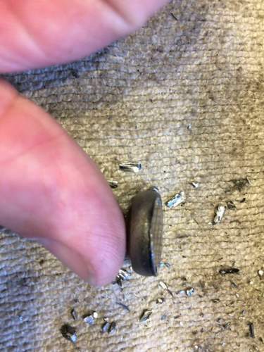

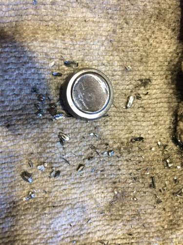

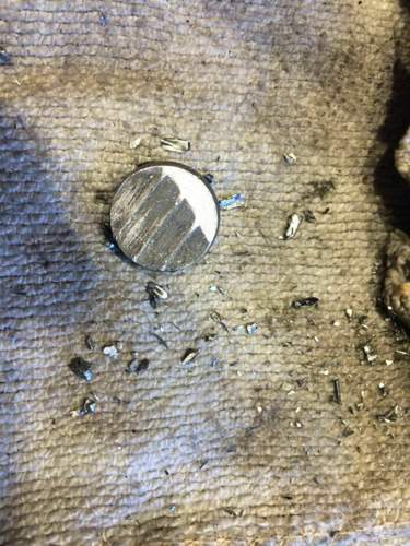

Hallo , das Geräusch kenne ich . Im Schulbetrieb und in einer Rechtskurve kleckert es trete ich auf die Kupplung wird es leise und ist danach weg. Ich habe das Getriebeöl abgelassen und dabei kamen Späne und ein abgerissener Nietkopf zum Vorschein. Allein die Späne sind schon ein Anzeichen eines Fortgeschrittenen Getriebeschadens. Ich werde das Getriebe austauschen.
Anhang zu meinem Beitrag. Ich habe das Getriebeöl abgelassen und die Ölmenge auf 1,7 l ergänzt da wurde das Geräusch etwas leiser es hat also etwas Getriebeöl gefehlt wenn ich jetzt Geschwindigkeiten Fahrer von 80-100 ist es möglich dass das Geräusch sehr laut wird. Es gibt auf eBay einen Werkstatt Handbuch zur Reparatur von getrieben mit ein und Ausbau da findest du auch wie das Getriebeöl abgelassen wird und wie das wieder auffüllen kannst. Du brauchst dir die Broschüre nur den Getriebekennbuchstabe.
Bilder Nietkopf und Späne aus dem Getriebe. Durch die Ölablassöffnung kann man erkennen dass das Zahnrad vom Ausgleichsgetriebe einen Zahnbruch hat .
Img-6587
Img-6588
Img-6589
