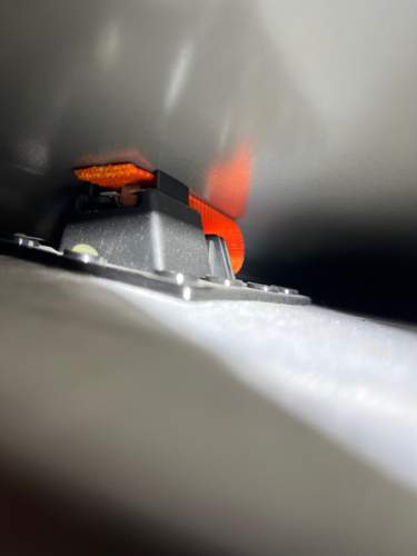

Hey Liebe Community.
Ich bin gerade dabei, die Dachverkleidung meines caddy’s auszubauen und hoffe auf schnelle Hilfe.
Die meisten Clips und Schrauben habe ich bereits gelöst, allerdings sehe ich hier so besondere Clips mit orangenen Bändern. Weiß jemand was das ist (hoffentlich kein Airbag Teil) und wie man das lösen kann? Grüße
7 Antworten
Wo soll das sein ?
Was für ein Caddy ist das ?
Themenstarteram 17. August 2023 um 18:27
Caddy 2k Maxi. oder auch caddy 4 Maxi?
Aber habe das Problem gelöst. Es handelte sich um den "größeren" Teil der beiden Dachelemente ca. auf Höhe der hinteren Fenster. Man muss erst vorne im Auto alle Schrauben und Klammern lösen und dann das gesamte Teil versuchen nach vorne zu "enthebeln". Also die Dinger auf dem Bild muss man als Schienen verstehen, die von schräg hinten fotografiert wurden und das darunter liegende Dachelement muss man vom Foto aus nach vorne versuche zu schieben.
Hoffe das ist halbwegs verständlich
