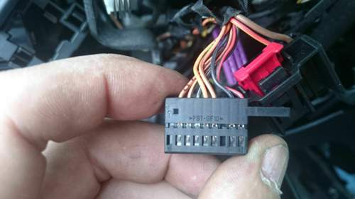

Glaube PIN 13 am LSG.

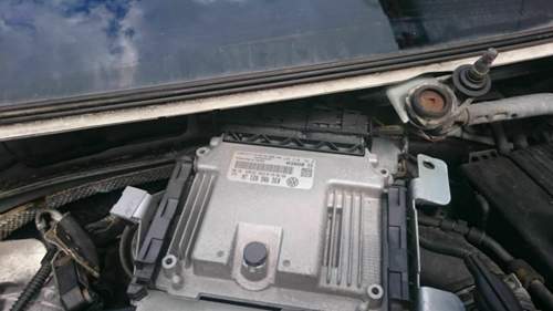

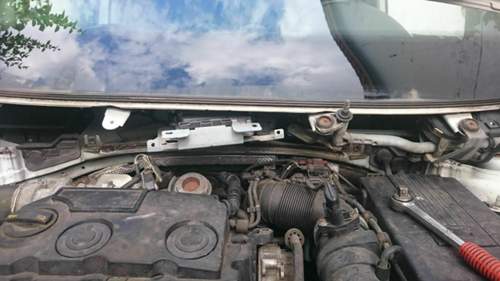

Ja, ist ein Kasten. LSSG war vorhanden, MFA auch. Lenkwinkelsensor habe ich dementsprechend nich gewechselt/wechseln müssen. Im Moment bin ich grade auf der Suche nach dem ominösen "Blauen Stecker". Sollte mir vielleicht wirklich mal ne neue Brille kaufen. An mein Motorsteuergerät kommt man definitiv nicht vom Innenraum aus ran, das sitzt mittig im Wasserkasten!!!

Guck doch einfach ob der Pin 13 am LSG belegt ist 😉 🙄

Pin 13, schwarz/weißes Kabel ist vorhanden!
