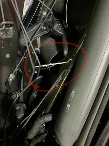

Erschreckend habe ich festgestellt, dass 2 Zugseile schon kurz vor dem Reißen sind!
EZ 09-2017, ca 8500 Km
Gibt es da schon modifizierte Zugseile?
Schaut man sich an die Seilchen an - und deren Unlenkung - ist es eine Frage der Zeit , wann diese aufscheuern.
M.E kann man aber auch robustere Seile einsetzen

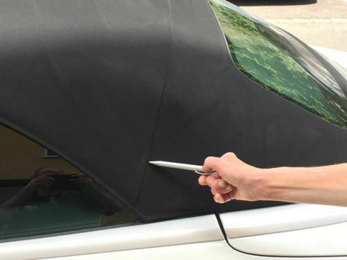

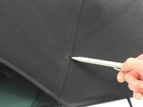

Vor ca. 4 Wochen sah ich eine kleine Scheuerstelle am Verdeck, zufällig bei Abgabe des Fzgs. zum Kd und habe NL gleich gebeten sich das anzuschauen.

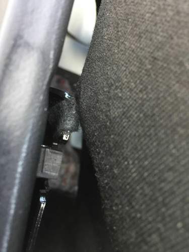

Ergebnis: Das Verdeck streift beim öffnen/schliessen an einem Metall-Teil im Verdeckkasten. Eine Einstell-Möglichkeit des Verdecks, sodass es nicht mehr streift, gibt es lt. NL nicht.
Massnahme: NL hat einen Filzstreifen über ddas Metall-Teil geklebt.

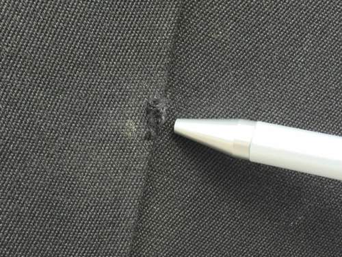

Die Scheuerstelle ist noch klein wird aber bei jedem öffnen/schliessen-Vorgang grösser, weil das Verdeck ja weiterhin streift. Der Verdeckstoff ist bereits aufgerubbelt, siehe Bild. In wenigen Monaten ist das Verdeck voraussichtl. völlig kaputt.
Kennt jemand dieses Problem, daß das Verdeck im Verdeckkasten streift - vermutlich nachdem die Seile getauscht wurden ?
Hat jemand eine Idee wie das weitere aufrubbeln des Verdeckstoffes gestoppt werden könnte ?

Verdeck

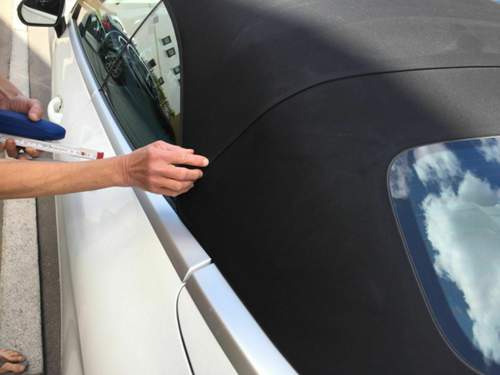

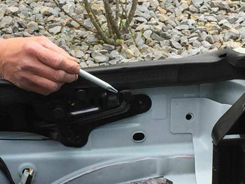

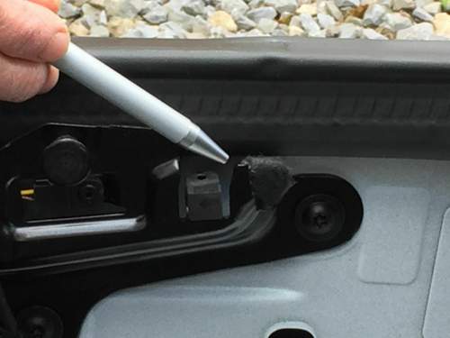

Wo genau ist diese Stelle?
Die Stelle ist hinten links

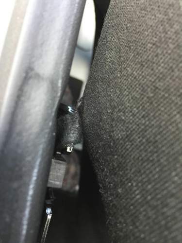

Das Metall-Teil im Verdeckkasten mit dem Filzstreifen

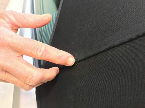

Das streifende Verdeck

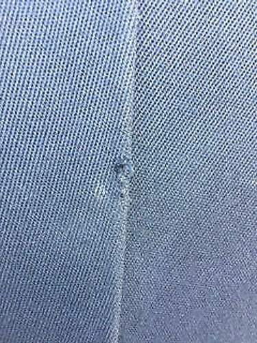

Nochmals der Verdeckstoff
Wenn man da nichts einstellen kann, was ist denn nicht in Ordnung als Ursache für die Schleiferei ? Was verbogen? Ohne genauere Ursachenklärung würde ich nicht so viel Eigenanteil bezahlen - später ist das Problem nicht behoben…
Munter bleiben: Jan Henning
Genau, das ist wesentlicher Teil des Problems. NL hat gesagt es sei nichts verbogen. Die Ursache ist nicht lokalisiert und nicht behoben.
Deswegen bin ich so ratlos wie es weitergehen soll

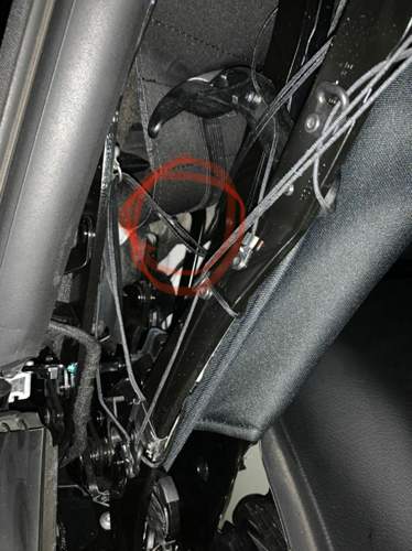

Ich habe heute bei meinem Cabrio nachgesehen, keine Beschädigungen gefunden. Allerdings herrscht da ziemliches Durcheinander an Zugseilen.
