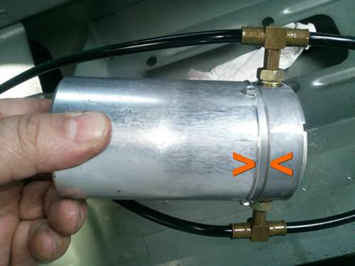

Hallo zusammen!
Cabrioverdeck öffnet (seit dem Frühjahr) ruckweise (so 20x Rucken),
besonders an meinem Tagesanfang (auch bei Mittagsschicht, also nicht temperaturabhängig!).
Schließen ist einwandfrei!
Ab dem 2. direkten Öffnen ist die Funktion perfekt.
Steht das Fahrzeug tags zwischendurch mehrere Stunden,
ruckt es z.B. nur 2 bis 4 mal, nach 8 Stunden etwas mehr.
Was kann das sein?
Fahrzeug: Sebring Cabrio 2.7, Baujahr: 2006.
Vielen Dank für eure Hilfe!

hallo,bei mir war zu wenig Hydraulikfüssigkeit im System. Behälter hinterm Rücksitz.

OK! Mir wurde geraten, das Hydrauliköl hinter der Rücksitzbanklehne aufzufüllen.
Eine Öllache war unter der Pumpe nicht!
Dextron II hatte ich noch, aber auf der Pumpe stand Dextron III.....
Mir wurde gesagt, das sei egal, es sei abwärtskompatibel.
} Stimmt das?
Eine Entlüftungsmöglichkeit hatte ich nicht gefunden.
} Gibt es eine? Wie? Wo?
Zunächst besserte sich nach dem Auffüllen gar nichts.
Nach 5 Tagen veränderte sich das Geräusch und jeder (auf+zu) Vorgang wirkte sehr kraftlos.
6 Tage später fiel das Verdeck beim Öffnen auf den letzten ca. 50 cm plötzlich in den Verdeckkasten und ließ sich nur noch "sehr schwer" per Hand hoch ziehen und schließen.
Danach habe ich vorsichtshalber nur noch probiert, das Verdeck bis in die Senkrechte zu öffnen und dann wieder zu schließen...
Das funktionierte anfangs...
Mittlerweile öffnet das Dach nur noch etwa 20 cm, und das ziemlich kraftlos....
} Was würdet ihr mir raten? Erfahrungen? Tipps? Tricks?
Kennt sich denn keiner wirklich aus?
Wenn auf der Pumpe Dexron-3 steht,
kannst du kein Dexron-2 einfüllen.
Dexron-2 ist nämlich nicht AUFWÄRTSKOMPATIBEL.
Wahrscheinlich brauchst du jetzt eine Spülung des Systems und eine neue Pumpe.

DANKE - ABER WARUM?
Dexron III ist die Weiterentwicklung von Dexron II und >es läßt sich untereinander (sogar in Automatikgetrieben) mischen<. Lediglich Siedepunkt, Druckbelastung und Abscherverhalten wurden verbessert (Informationen vom Ölverkäufer).
Es muss also etwas anderes sein.
Werde nachher mal die Seitenverkleidungen abbauen....

Ich gehe davon aus,
dass deine Pumpe an "innerlicherUndichtheit" leidet
und deswegen keinen Druck mehr aufbauen kann.

Lösung auf den 2. Blick!
Eigentlich ganz einfach.... *Brille aufsetze*
Die Hydraulikpumpe wurde aus mir unbekannten Gründen "rundherum" auseinander gedrückt (siehe Foto).
Wenn man das Teil nicht kennt, fällt es nicht direkt ins Auge.
Beim Ausbau ist es mir dann aufgefallen, weil die Pumpe unten ölnass war.
Einerseits ging also Flüssigkeit (kaum sichtbar) nach unten verloren,
andererseits wird die Pumpe zudem Luft gezogen haben.
Beides führte dann zu den geschilderten Problemen.
Lösung: Mangels Zeit und Lust auf Zerlegen und Co.,
gebrauchte Pumpe für 130 EUR einbauen,
Öl auffüllen (Dexron 2, denn 2 und 3 sind schadlos mischbar) und alles klappt wieder perfekt.
