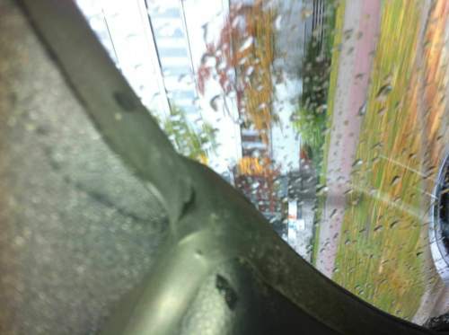

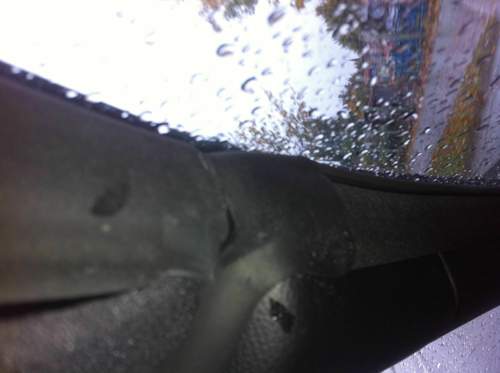

Heute früh steige ich in mein Auto ein und siehe da, der ganze Beifahrersitz nass. Und es tropft schön von der Verbindung vom Dach zur A-Säule - genau es da, wo auch quasi Fenster ist!
Bis dato war immer Alles in Ordnung. Hmm mal weiter beobachten und wenn's morgen wieder nass ist, geht's ab in die Werkstatt.
Die Bilder hat meine Frau gemacht, dummerweise hatte ich es da schon etwas trocken gewischt! :rolleyes:

am 19. Oktober 2010 um 9:39

Hi- leider muss ich jetzt wo es Herbst wird, auch sagen- ja es tropft bei strakem Regen an der A Säule an derBeifahrerseite rein. Und es ist ein 4 Zylinder.
Immer findet sich eine kleine Lache auf der Seite des Ledersitzes.
Ab zum freundlichen...
Mal gucken was der sagt.
In meiner Familie befinden sich zwei e93 335i. Einer aus 04/08 und einer aus 05/10. Beide sind absolut dicht. Nur beim Einsteigen sind Konstruktionsbedingt ein paar Tröpfchen, die beim Öffnen der Türe auf den Sitz tropfen bzw. die Scheibe runterlaufen. Auch in der Waschanlage sifft nichts rein.
Ich zweifle hier die Kompetenz mancher Händler an, das Dach richtig einzustellen...
