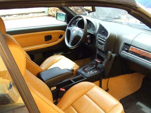

Original geschrieben von CaptainFuture01
Die MAL hat er vermutlich nachgerüstet,die is normalerweise auch in safrangelb,also die Armablage selbst.
Nein.
Meiner hat auch eine safrangelbe Innenausstattung und ab Werk (!) ist eine schwarze MAL verbaut. (Ist auch besser so, wäre von der Verschmutzung her nicht so prinkelnd, wenn es eine Safrangelbe wäre. Außerdem wirkt es stimmiger, da die Mittelkonsole und der Getriebetunnel schwarz sind.)
Vielleicht hängt es mit der Außenfarbe zusammen (Meiner: Cosmosschwarz-Metallic).
Nein.
Die schwarze MAL wirkt bei safrangelber Innenausstattung bestimmt nicht stimmiger und die safrangelbe MAL lässt sich sehr gut reinigen.
Aber erhlich gesagt, ist die MAL eigentlich das kleinste Problem, was mir gar nicht gefällt ist der doch ziemlich fortgeschrittene Rost an den hinteren Radläufen, somit ist die Grundsubstanz dieses Cabrios ziemlich schlecht, der Rost dürfte auch nicht so leicht dauerhaft entfernt werden können, wenn das Fahrzeug in Zukunft bei jedem Wetter eingesetzt wird.
Mag schon sein,das es stimmiger wirkt,es gibt aber viele Individual-Cabrios mit farblich passender Armablage der MAL und da is das Ding eben NICHT schwarz.
Auf deinem Bild sieht das safrangelb hingegen stark nach maisgelb aus,vll. kannst auch du mir mal deine VIN per PN schicken,ihr macht mich da grad doch recht neugierig...
