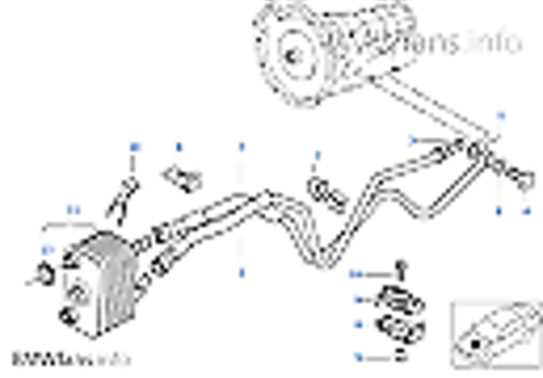

Der X5 Automatik hat doch einen Ölkühler im Getriebe und vorne einen kombinierten Wasserkühler für Motor und Getriebe oder täusche ich mich?

Hast du 4 Anschlüsse (2x Wasser und 2x Öl)?
Ja, habe ich und bin dabei auszutauschen, leider das Öl kann nicht Motoröl sein, oder?
Dann könnte der Wärmetauscher im Getriebe defekt sein, da bin ich mir aber nicht sicher?
So sieht das Teil aus.
Warum kommt von dort aus Motoröl in Motorluftkühler? Wo befindet sich der zweite Wärmetauscher? Danke trotzdem.
Ja richtig, ich habe ihn ausgetauscht, aber da kam ATF2 Öl mir entgegen! Daher bin ich ratlos.
