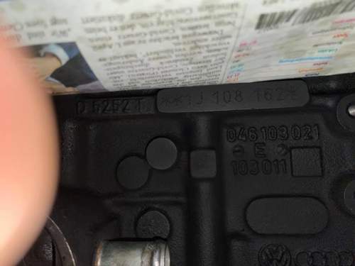

Hallo Volvogemeinde,
aktuell wollte ich meinen Zahnriemen mit Pumpe und Rollen bestellen, jetzt gibt es da 3 verschiedene. Brauch also die Motornummer. Nur ist leider der Aufkleber ärgerlicherweise nicht mehr lesbar. Irgendwo muss sie ja eingeschlagen sein, wo muss ich suchen? Danke Euch!

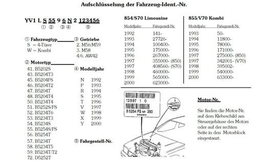

Die ist hinten auf so einem Blechschildchen eingestanzt. Siehe Bild
Fin und Motornr.
-Blech-Schild- ? Echt ? Bei den C70ern anders als bei 'den guten alten' B5252/5254 850ern (hinten am Motorblock eingestanzt) ?
Finde gerade meinen Beitrag von damals nicht - aber .. siehe hier "Stamping" --> klick
Das nenne ich "Blechschild" :) (siehe Bild)
PS: Ja, auf den anderen Bildern sieht es eher aus, wie blank geschliffenes Metall/Alu
