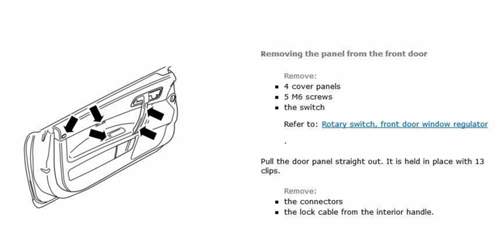

mein C70 II T5 gaukelte mir letzte Woche vor das es - 42 Grad sind :-)
Also im Emsland war dem nicht so, aber daher gehe ich davon aus, das der Sensor für die Außentemperatur nicht mehr ordentlich funktioniert bzw. die Kontakte ein Eigenleben führen.
Meine Frage ich, gibt es eine Anleitung wie ich die Verkleidung der Tür abbekomme ? Od geht der Tausch auch ohne Demontage ?
Habe einmal geschaut und die Türverkleidung sitzt bombenfest, da habe ich etwas sorge die abzuziehen. Habe 4 Schrauben gefunden, aber nach dem die gelöst waren, war es immer noch so fest dran, das ich etwas Sorge hatte etwas zu beschädigen.
Kann mir jemand helfen wie ich demontieren muss oder eine Anleitung dafür wäre auch Klasse.

Vielleich hilft dir das hier...
Laut Beschreibung 5 Schrauben, und dann 13 Klipps... also kräftig ziehen 😁

Und was ist mit dem Bild welches ich gepostet habe? Das ist die offizielle Anleitung für den C70 2 von Volvo, aus dem Programm VIDA.
Die 5 Schrauben lösen und dann mit etwas Mut an der Verkleidung ziehen und vorsichtig hebeln. Das Ganze ist mit 13 Klipsen befestigt...
Ok, das habe ich mir ausgedruckt, dachte da gibt es noch eine textliche Anleitung. Dann werde ich mich mal heute oder morgen ans hebeln machen. Vielleicht bin ich da auch zu zimperlich. Hatte da schon geschaut, die sitzt sowas von stramm drauf, das beim ziehen schon leichte Geräusche kamen. Nochmals vielen Dank für das Bild und die Hinweise... toll das hier einem geholfen wird.
Gern geschehen 🙂
Ausführlicher ist die Anleitung an der Stelle auch nicht, richtet sich auch eher an Mechaniker und nicht an den Endkunden 😁

Hallo ... hat alles geklappt. Den Geber mit Kabel wechseln ist für jemand der so etwas nicht beruflich macht und kein Mechaniker ist erst unübersichtlich aber ging dann gut und problemlos.
Alles wieder zusammengebaut, läuft zeigt an und dann ... Airbag Wartung dringend :-( ich glaube sowas gibt es nur bei Volvo.
