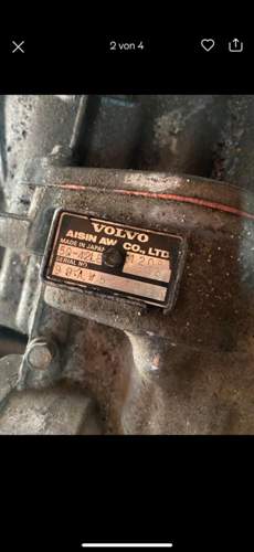

Die plakette vom alten Getriebe hat mir der Vorbesitzer nochmal abfotografiert.
Plakette-c70-getriebe
Die 1208 889 stimmt nicht mit deinem verbauten Getriebe überein. Hast du Informationen, aus was für einem Auto (Motor) das neue Getriebe stammt?
also die 1208 889 ist das Originale alte was vorher drinne war was deffekt ist.
das neue ist das 1208 955, was aktuell verbaut ist.

Hmm hab gerade mal gegooglet ich glaube das ist doch ein Diesel Getriebe wie es scheint. Gibts da irgend ne Möglichkeit das umzulernen oder nur nen Steuergerät umzubauen etc. ?
Ich denke das Getriebe ist anders übersetzt. ( Diesel )
Da ist Softwareseitig nichts zu ändern. Was war denn an dem alten kaputt?
