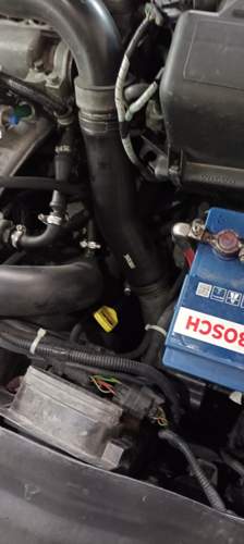

- C70 1 Automatik 2,4 T - wie heißt die Zauberformel um an den Meßstab der Automatik zu kommen ?
nun ich war schon verwundert, das der C70 nicht den gleichen Ölmessstab für das Automatik öl hat wie der V70.
Grund kann sein, das mein V eine 4 Gang Autom. hat und der C70 eine 5 Gang Automatik.
Oder das der C ein Jahr jünger ist (2001er).
Wie auch immer, ich finde, das der Jenige, der das geändert hat, nichts mehr entscheiden dürfte.
Ganz unten vom Motorraum aus, sieht man den kurzen Maßstab mit Sicherungsklick.
Von oben kommt man da nicht ran, außer man baut einen Vormittag alles ab.
Heute unten Verkleidung unten ab, und auch die Radhausschale, und man kommt einfach nicht rann..
Wie bitte kommt man an das Teil ran ?
Ölablassschraube habe ich gesehen, wo füllt man das Automatik öl ein ?
Es dürften wirklich nur mehr Leute konstruieren, die mind. 25 Jahre geschraubt haben....
Danke vorweg !!
lg
Jerry

Das ist etwas fummeliger als beim V aber keine unlösbare Aufgabe. Es sei denn man hat zwei linke Hände.
Und ja, man hätte den Peilstab durchaus etwas länger gestalten können.

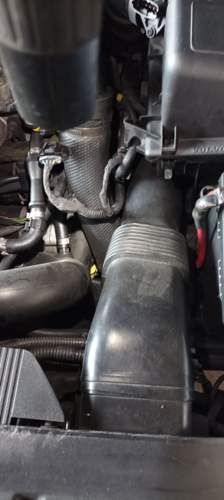

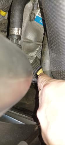

So, hab mir das Heute mal von allen Seiten angesehen.
Man muss es e nicht verstehen....bei den Vorgängermodellen alles logisch aufgebaut, siehe Bild vom 2000er V70 1 (wo die Bosch Batterie zu sehen ist)
Dann beim C70 2001, siehe anderen Bilder.
Von unten ein 3cm Spalt, somit nix
Von Links oder rechts nix
Von vorne nix
Bleibt nur von oben
Ladeluftrohr abmontieren, Wasserschlauch zum Kühler weg (nur auf die Seite biegen reicht nicht)
Tja, und dann ist hier noch der besagte Kabelstrang, der dick hart und sich nicht bewegen lässt, da verschraubt (kann man nicht lösen) ist.
Ich würde den Jenigen der dies konstruiert hat, gerne vor mir haben...
Haben sich dann angesehn, ob man den Langen Messstab mit passenden Rohr montieren könnte, spriuch das man dies gleich anständig umbaut.
Der von der 4 Gang Automatik passt nicht bei der 5 Gang, ist dort anders aufgebaut...
Hätte es gerne verändert, da ich jetzt mehrmals dran muss und dan so alle 70-80tkm.
Auch wie bei youtube bei einem gezeigt wird, das er das Öl ablässt (rechte Getriebeseite) und dann an der linken hinter der Halbachse dies wieder befüllt hatte, geht nicht, da es die Öffnung zum Füllen hier nicht gibt.
Dachte auch dieses Rohr etwas unter dem fix montierten Kabelbaum hervor zu biegen, aber das ist sicher nicht gesund..
Na mal sehen ob ich irgendwo eine Alternative finde.
Aber der Konstrukteur wurde sicher als Parksherriff firstlos entlassen.
Stimmt, gelungen ist diese Lösung sicherlich nicht.
Beim 2,3 T5 ist das auch nur durch abbauen von Schläuchen möglich.
Hab es geschafft, durfte sogar 2x, da ich ja mit Reiniger gearbeitet hatte, also 2x ablassen & befüllen.
