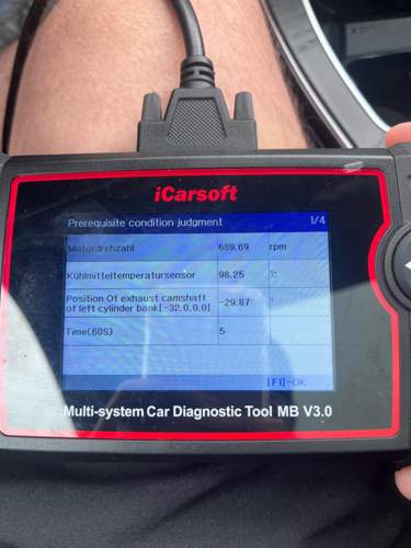

Das nächste Problem sind die Nockenwellen, auch wenn ich nichts merke sind die laut diagnose bei 2,9 Grad, und ich glaube das sollte so nicht sein.
Mal schauen was Mercedes dazu sagt.
Vielen dank für die ganzen Rückmeldungen!!!
Irgendwie zeigt meine Diagonose auch an, dass die Auslassnockenwelle nicht den Sollwert erreicht. Ihm fehlen 2 Grad. Ist das bedenklich?
steht da nicht -32.0 , 0.0? Wäre das nicht zu interpretieren als von -32.0 bis 0.0?
Viele Grüße
Ich sehe das auch erst einmal als Auswertung und ohne definierte Soll/ Ist Angaben würde ich nicht an einem AMG rumdoktern. Lass ihn in einer Mercedes Werkstatt auslesen und weise auf den Punkt hin.
