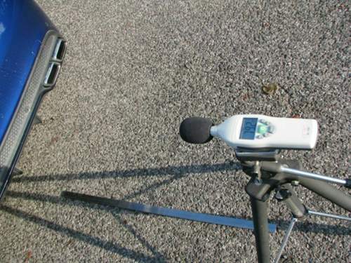

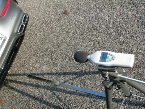

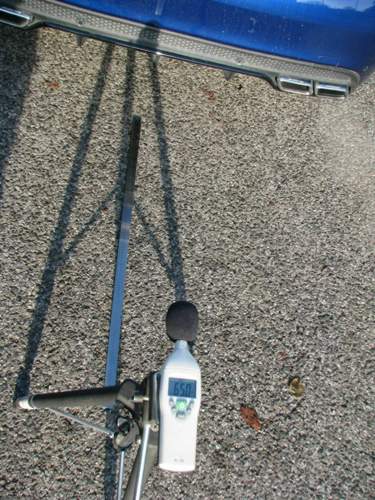

Das hat mich auch interessiert, deshalb hab ich vor 2 Wochen Messungen an den mir verfügbaren beiden Fahrzeugen gemacht:
Entfernung zum Fahrzeug etwa 1m, Höhe 780mm, mittig zum Fahrzeug.
Das erste Foto ist die Messung bei Standgas mit offenen Klappen und warmen Motor im Modus "S+" Limo non S, Bj. 11/2015
"S" Coupe E-1 Bj.06/2016 ist da identisch, keine Abweichung
Zweites Foto dann bei konstant 3000 U/min Limo non S
Drittes Foto konstant 3000 U/min "S"Coupe E-1
Anzumerken ist, die Werte schwanken da um etwa 1db, müsste man Filmen um das zu sehen. Beim knippsen erwischt man halt immer nur einen Moment der Anzeige. Auch geht das beim Gasaufziehen auf 80-85 db, pendelt sich aber nach ca. 5sec wieder knapp unter 80 ein. Dessweiteren ist eine Standdrehzahl ja nicht Repräsentativ, da keine Leistung abverlangt, sondern nur die innere Reibung überwunden wird.
Trotz des etwa gleichen Schalldruckpegels, hört sich der Coupe anders (Druckvoller) an als die Limo, warum das so ist, dazu müsste man eine Frequenzanalyse machen, was ich aber nicht kann.

@X78587 schrieb am 9. Dezember 2016 um 15:30:45 Uhr:
@Miffe schrieb am 9. Dezember 2016 um 14:43:27 Uhr:
Mich würde mal interessieren wie es in der Praxis aussieht.
Das ist interessant.
Demnach ist die AGA des Coupé/Cabrios vlt. gar nicht unbedingt lauter, sondern hat eventuell einfach
nur einen anderen Frequenzbereich der subjektiv einfach ein kraftvolleres Soundbild vermittelt.

Ich würde dies so wie von Dir geschrieben interpretieren.
Denke, dass das Coupe und auch das Cabriolet durch die Bauweise (zumindest die 63er) per se sportlicher ausgelegt sind. 63er Coupe und Cabriolet dürften gleich laut sein. Ob der Fahrer selbst dies aber als gleich laut empfindet, ist schwer zu sagen. Aufgrund der Bauweise denke ich, dass beim Cabriolet der Sound anders, ggf. massiver, druckvoller "rüberkommt", offen (also Dach auf ;) ) allemal.
Vermutlich wird man dies nur durch exakte Messungen des dBA herausfinden können, ggf. auch durch einen direkten Vergleich der beiden Fahrzeuge.
