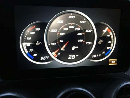

Hallo Experten,
Seit ca. Einer Woche besitze ich jetzt meinen C63s Coupé. Bisher war alles ok. Doch nun fällt mir etwas ungewöhnliches auf.
Ich habe das Fahrwerk auf Individual umgestellt. Habe also Auspuff auf Sport plus und den Rest auf Komfort. Dafor bin ich durchgehen im Komfort-Modus gefahren.
Ich merke nach ca. Einer halben Stunde Fahrt wie extrem laut der Wagen anfängt zu kühlen. Lauter als der Motor.
Als ich auf die Motordaten bin ist mir folgendes aufgefallen.
Motor bei 98 Grad
Getriebe bei 120 Grad.
Woran kann das liegen? Hat das irgendwelche Negativen Auswirkungen auf den Motor?

Warum wird der Pumpendefekt nicht von der "CheckControl" erkannt und bei 140 Grad Celsius keine Warnung angegeben?

So wie ich es verstanden habe ist kein Kühler defekt. Eine Pumpe bekommt wegen einem Steinschlag nicht genug Spannung. Wenn ein Kühler, Scheinwerfer, Lack oder die Windschutzscheibe einen Steinschlag bekommt schaltet bestimmt keiner einen Anwalt ein.
Ich glaub dass das Problem nicht der Steinschlag ist. Sondern dass ein Steinschlag einen dicken kühler kaputt machen kann. Da fehlt mir jegliches Verständnis.

Hat mich auch gewundert. Eine Warnung kam nicht, aber ich konnte kein Gas mehr geben. Da war eine elektrische Sperre.
Das Auto war im Notlauf, um sich vor seinem ignoranten Fahrer zu schützen. Notwehr, quasi.
Normalerweise geht dann die gelbe Motorkontrolleuchte an und normalerweise fährt man dann direkt in die Werkstatt oder lässt die Karre stehen.
sinnvollerweise hättest du das gleich im Eingangsposting geschrieben. Hätte einiges an Kaffeesatzleserei erspart...🙄
Was immer noch nicht klar ist: Hat der Stein jetzt den Kühler zerschossen (dann läuft üblicherweise Flüssigkeit aus) oder ist der Kühler dicht?- Wie kann die Pumpe keine Spannung haben, wenn der Kühler getroffen wurde? - Oder wurde die Pumpenspannung im Notlauf abgeschaltet, da ein Kühlmittelverlust vom Fahrzeug erkannt wurde, um die Pumpe zu retten? Dann müsste allerdings der Christbaum leuchten...
Wie schon gesagt: Die halbe Front besteht beim C63 aus Kühlern - ähnlich wie beim 911er sind zerschossene Kühler nichts außergewöhnliches. Der Kühlwirkung wegen kann man das auch nicht massiver bauen oder hinter Abdeckungen verstecken. Da muss Luft ran...

Das hier ist das einzige Foto das ich habe. So genau weiß ich das nicht. Jedenfalls hat mir der freundliche den kühle mitgebracht. Eine etwas größere Platte mit vielen kleinen Rillen. Und an einer Stelle ist ein Stein wohl sehr fest hingekommen sodass eine ziemlich tiefe Delle entstand.
Worum sowas den kühler stilllegt weiß ich nicht aber es ist ungewöhnlich.

Was den Kühler betrifft, so sind das Plattenwärmetauscher welche einen sehr kleinen Platten-Spalt haben und großen Wiederstand, anders geht das konstruktiv nicht. Wenn da eine der Platten eingedellt wird, ist der Massenstrom schon wesentlich eingeschränkt, auf Grund des technischen Aufbaus dieser Tauscher ist es eben bei mechanischer Beschädigung in Form einer Eindellung immer die äußere Platte oder die Stirnseite je nach Einbaulage, dort wäre der Schaden eventuell geringer, oder er wäre sogar undicht.
