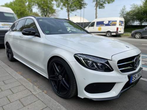

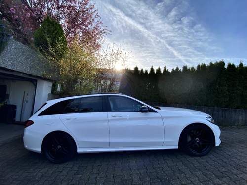

Dank Dir nochmal - Felgen sind schon da jetzt muss ich mir nur noch über das Farbkonzept klar werden…da Weißes Fzg. / Night wird es wohl Schwarz Matt oder Glanz…hat hier irgendjemand eine ähnliche Farbkombi (Bildmaterial) ?

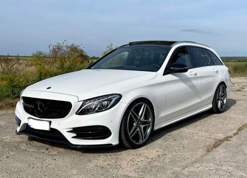

Hy Erwin, kannst mir mehr Fotos von dein Auto mit den Felgen zeigen
Und das Vergleichsgutachten schicken bitte
Ja, kann ich dir per Mail schicken!
Hier mal meine C-Klasse (Diesel) mit C63er Bicolour 19 Zoll Felgen und originaler Reifenkombination (225/255er Reifen)
