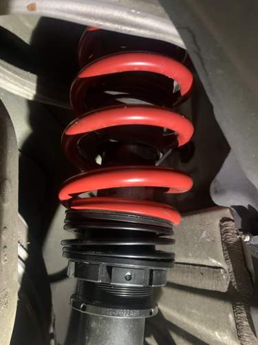

Hi, ich hab vor kurzem H&R Gewindefedern verbaut, alles schön und gut, allerdings beim Rangieren/Lenken springen die Federn und machen ordentlich Krach, hört sich so an als würden sie zwischendurch stehen bleiben bzw. blockieren.
Hat da jemand Erfahrung damit? Fehlerhafter Einbau?
Wäre euch sehr verbunden, danke!
Füge mal ein Bild von dem federbein zu:
Federbein c63

Am besten an den wenden der das eingebaut hat. Es gibt da schon Details auf die beim Einbau geachtet werden muss. Siehe Einbauanleitung zum Beispiel: https://www.h-r.com/bin/HR01-X189A07.pdf
Geräusche darf das keine machen.

Das müssen wir wohl auf jeden Fall nochmal überprüfen und ggf. ausbauen und anpassen.
Bei solchen Eingriffen lohnt es sich immer Fotos- vorher - nachher zu machen , manchmal ist mit wenigen Handgriffen der Fehler abzustellen. Vor allen Dingen wenn man Teile verbaut die nicht Originalzustand sind . Ev. muss die Feder nur gedreht werden damit sie so anliegt wie die Originale. Gruß Bw

Original hat das Fahrwerk keine Hilfsfeder verbaut und diverse Adapter und Kunststoffscheiben gibts da Serie auch nicht.
Die Federenden vom unterem Gewinde und oberen Gewinde müssen 180gras versetzt sitzen.
