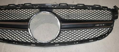

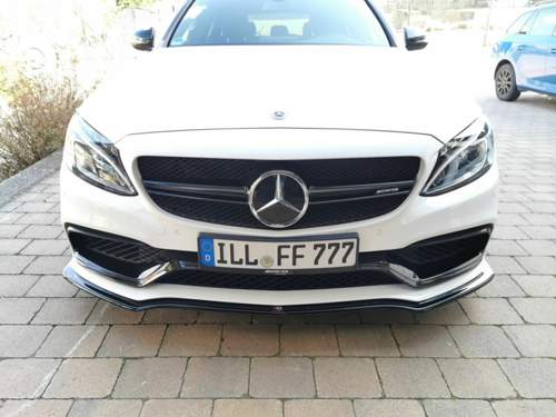

kann mir jemand sagen ob ich das AMG Badge irgendwie ab bekomme ohne den kompletten Kühlergrill ausbauen zu müssen? Möchte die Schrift in Rot haben.

Das war bei meinem von hinten mit zwei Torx T10 Schrauben angeschraubt.
Vielleicht kommt man da dran wenn man die 5 Schrauben oben an der Frontverkleidung löst.
Oder evtl. wenn man den Stern raus dreht? Glaube dann bleibt da nur ein Loch, durch welches man evtl dran kommt.

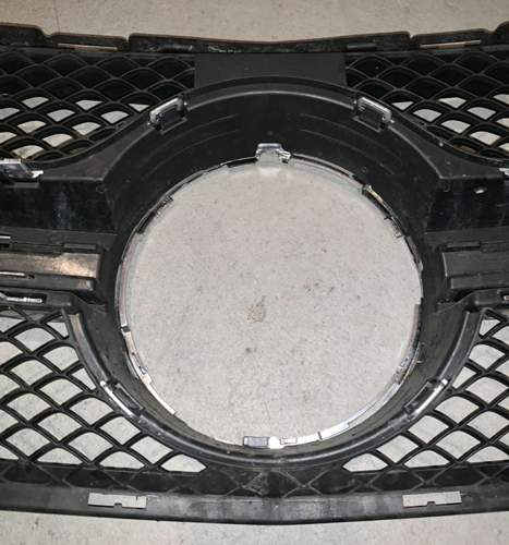

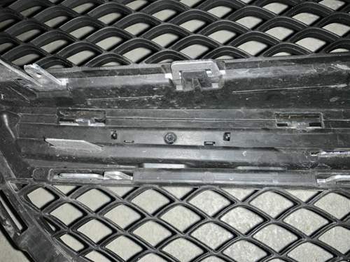

Habe meinen Auslieferungsgrill noch im Keller liegen. Mache gleich mal Fotos.
Es gibt wohl mehrere Varianten.
Das Emblem an meinem Auslieferungsgrill hat eine scharfe Kontur und nur eine Schraube mit Torx T15 oder T20.
Der Grill den ich jetzt drauf habe ist auch ein original MB Teil und da ist die Kontur des Emblems rundlicher und es hat zwei T10 Schrauben.

Hey klasse, hab grad mal reingeschaut, meiner hat auch nur eine Torx. Ich schau jetzt mal ob ich da irgendwie hin komme, wenn nicht mach ichs mit roter Sprühfolie.
