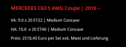

Hab hier mal was von "Loma" gesaugt. Preis und Design ist interessant, allerdings das mit den 20" vorne würde mir jetzt nicht unbedingt zusagen, hab noch die 19" Sommerreifen für vorne liegen. Bräuchte dann da auch neu Vorderreifen.
Loma-konkave
am 25. Januar 2017 um 10:22
Wenn man weiter runter scrollt sieht man sogar 1999€ netto als Sonderaktion momentan.. Dann gar man die Reifen schon drin und zudem lassen sich die alten doch auch verkaufen. Mir persönlich gefällt eh rundum 20 Zoll besser aber das ist ja Geschmackssache
am 26. Januar 2017 um 19:21
heute mit Loma tel. hinten werden 11x20 ET 50 geliefert nicht wie auf webseite 10x20 ET 40 so passen sie perfekt mit 295/30, schade gibt es nirgends Bilder eines Wagens montiert mit diesen Rädern

Ok meine sind wie neu mit weniger als 2000 Km, null kratzer oder gleiches und ich denke auch das die Schmerzgrenze bei 3000.- liegt, werde meine versuchen für diese Preis zu veräussern auch wenn die bei Mercedes über 7500.- kosten mit Reifen, kauft doch sonst keiner eher grad Zubehörfelgen
Passen denn die Schmiedefelgen vom Coupe auf die Limo?
am 27. Januar 2017 um 9:49
Müssten so passen ja, wenn du vorne 245 35 19 und hinten 305 25 20 fährst.. Hinten wird das ganze aber recht knapp, brauchst einen Reifen der nicht so breit baut. Der Conti Sport Contact 6 müsste passen. Der Michelin Pilot Super sport wäre hingegen sicher zu breit.
Würde dafür nicht meine Hand ins Feuer legen aber ich denke zu 99% sollte es so passen
@BeatsByDaniel schrieb am 27. Januar 2017 um 10:16:26 Uhr:
Vom Lochkreis schon, haben aber andere ET´s und Breiten.. Zudem eine Mischbereifung gab es bislang nur beim 63er Coupe
am 27. Januar 2017 um 10:00
Also die ET passt vorne definitiv, habe ich selbst vorne drauf.
Hinten passt der 295ger Michelin in 19 Zoll auch und hat innen noch ca 10mm Luft, ich habe et55.. et 57ist 2mm weiter drin. Der Michelin hat eine effektive breite auf meiner 10ner Felge von 313 mm, der Conti hat laut Rücksprache mit Conti in 305 nur 308mm breiteauf einer 10,5er Felge .. Ist daher sogar schmaler als meiner Momentan. Von daher sollte es passen ja.
Habe für die jeweilige Reifen Größen auch freigeben auf den breiten.
Ich denke ein netter TÜV trägt auch vorne wie hinten andere Felgen Größen ein da der Umfang ja nicht sonderlich differiert, das müsste man aber vorher klären
