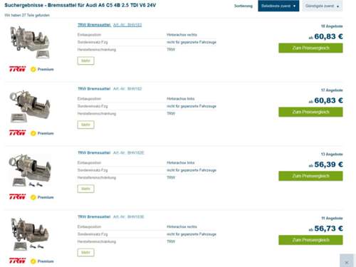

Hallo zusammen
Ich möchte/muss meine hinteren Bremssättel tauschen. Bei Daparto werden jedoch 2 verschiedene Versionen angeboten. Ein mal mit E am Ende der Nummer und ein mal ohne E. Kann mir jemand sagen, ob es für den C5 unterschiedliche Sättel gab?
Ich bräuchte auch noch die Schrauben, mit denen der Sattelhalter an die Achse geschraubt wird. Diese 8er Imbus Dinger. Hat jemand die Teilenummer davon?
Edit:
Die Schraube hat wohl die Nummer N90688901
Das E bei den Sätteln könnte für Economy stehen, aber keine Ahnung...

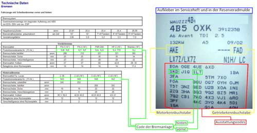

Es gibt vorne und hinten verschiedene Sättel für verschiedene Scheibengrößen.
Uebersicht-bremsen

Ich habe jetzt bei Daparto welche bestellt, die angeblich für meinen passen. Kommendes WE geht es an den Einbau. Ich bereichte ob alles passt.
Themenstarteram 30. September 2023 um 15:35
Die Sättel von dem Bild in meinem Eingangspost waren richtig. Also alles nicht so wild ;)
