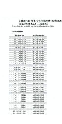

Hallo liebes Forum,
bin auf der Suche nach neuen Felgen und bin mir nicht sicher, ob ich diese auch auf meinem c250 AMG Line fahren darf, der Verkäufer sagt, dass es für alle W205 Touring/Limo passend wäre, hmmm..
https://www.ebay-kleinanzeigen.de/.../1082953027-223-1934
besonders:
2x7,5x18 et33 A2054014800 225/45/18 Michelin ~5,5-6mm
2x8,5x18 et49 A2054017200 245/40/18 Michelin ~5,5-6mm
Im Anhang habe ich die Freigabe nach Mercedes für alle S205 hochgeladen und da steht was anderes...
S205 Räderfreigabe

Ich habe dir die passende Herstellerbescheinigung als Anlage beigefügt.

Denke fahren darfst du sie, musst nur das Gutachten mitnehmen / eintragen lassen
wie du schon selbst erkannt hast, sind die C43-Felgen offiziell nicht für die "kleineren" Modelle vorgesehen. Die Einpresstiefe ist anders. Es wird auch kein Gutachten von MB für den C250 geben. Man müsste das ausprobieren und - falls passend - vom TÜV eintragen lassen...

In der Datei, die mb180 angehängt hat, kannst du nachlesen, dass es die Vielspeichenfelgen auch für "normale" 205er gibt. Lediglich die ET vorn ist anders.
Meine Überlegung war, dass ich die ET33 nehme und somit die Distanzscheiben weglassen könnte. Natürlich alles per Einzelabnahme eintragen lassen.

danke für den Anhang, also bei der ET 33/49 steht unter Auflagen immer Punkt 5: Nur zulässig für C 450 4MATIC AMG Sport / AMG C43 4MATIC (Baumuster 205064, 205264), deshalb verstehe ich es immer noch nicht ganz: per Einzelabnahme doch möglich diese zu montieren oder nicht? weil als AMG Line ist ja auch die Kotflügelverbreiterung dabei, sollte also meiner meinung nach kein Problem sein oder?
Dein Auto hat andere Achsen als ein 43er. Daher wird die Felge anders im Radhaus stehen. Ich beziehe mich mal auf den angehängten Screenshot. Danach dürfen wir beide hinten 8,5x19ET52 fahren. Vorn fahren wir 7,5x19, du mit ET44, ich mit 33.
Wenn du vorn die 33er montierst und die Hinterachse unverändert lässt, verbreiterst du nur vorn deine Spur, was theoretisch zu Übersteuern führt.
Wie das in der Praxis aussieht und ob du überhaupt in relevante Kurvengeschwindigkeiten kommst, ist eine andere Frage.
Screenshot-2019-03-30-19-05-00
Was die Eintragung angeht...
Mit der Freigabe kannst du darlegen, dass die Tragfähigkeit der Felge auch für dein Auto ausreicht. Festigkeitsgutachten gibt Daimler ja nicht heraus. Der TÜVVEL muss dann noch begutachten, ob du vorn eine ausreichende Freigängigkeit hast. Dann kannst du eintragen lassen.
Bei einer Kontrolle durch die Polizei kommst du eher auch ohne Eintragung durch, weil die Felgen gleich aussehen und die Maße auf der Innenseite stehen. Das ist jetzt aber keine Aufforderung.
