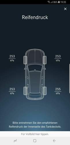

19" 225 + 255 Dunlop SportMaxx
Normal 0,15 mehr, aber zuletzt korrigiert bei 30 Grad...
Screenshot-20180812-193522-mercedes-me
am 12. August 2018 um 20:11
Hab vorne nur 220 drin bei gleicher Bereifung. Da sollte ich wohl nachfüllen
