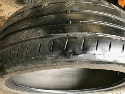

Ich wurde heute von meinem Freundlichen angerufen, bei meinen Sommerrädern (eine Saison gelaufen, ca. 20.000km) seien zwei Reifen komplett runter, Restprofil nur noch 1mm. Die anderen beiden hätten noch 3-4mm, Empfehlung wäre, diese auch mit zu tauschen.
Auf meine Nachfrage welche runter wären, wurde zu meinem Erstaunen gesagt, es seien die VORDEREN. Habe dreimal nachgefragt, aber angeblich sind wirklich die vorderen runter. Für mein Verständnis hätten durch den heckbetonten Allrad doch eher die Reifen auf der Hinterachse abgefahren sein sollen? Ist das wirklich normal oder liegt hier evtl. eine verstellte Spur vor? Der Freundliche meinte zu mir, es sei normal so, weil beim Kurvenfahren mehr Abrieb erfolge als auf der Antriebsachse.
Fahre natürlich keine Rennstrecke, hauptsächlich Überland und ein bisschen Autobahn, quasi keine Stadt.

Es wird mit Sicherheit die innen Seite der VR abgefahren sein, nicht die Außenseite !
Siehe Foto von meinem Reifen !
Das liegt am erhöhten Negativ Sturz der VA....und durch den großen/schweren Motor vorne....
Dadurch ist die Auflagefläche bei Geradeausfahrt und Bremsen hauptsächlich auf der innen Seite des Reifens !
