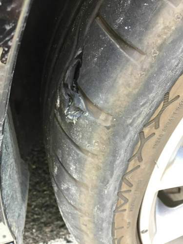

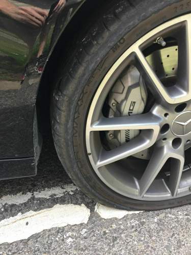

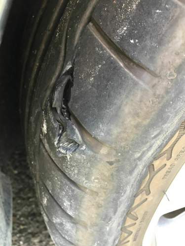

???Guten Abend,
als ich heute meine Frau vom Flughafen abholen wollte, lag auf meiner Strassenseite ein Eisenrohr, welchem ich nicht ausweichen (auf der Spur neben mir war ein anderes Fahrzeug) bzw. zum Stillstand bremsen konnte (hinter mir fuhr in 10m Abstand ein anderes Fahrzeug), also musste ich "drüber fahren"...Fazit Reifenschaden rechts vorne (siehe Fotos)??:
?Nun zu meinen Fragen:
* ?sollte ich nun besser beide Reifen an der VA wechseln?
* oder gleich am besten alle vier (VA + HA)?
* Falls ich alle wechseln sollte, welchen Reifen würdet ihr empfehlen?
- momentan sind Dunlop Sport Maxx RT MO auf 19" montiert
- die Reifen haben ca. 10,5k KM runter, Abnutzung ist bei allen vier gleich wie bei dem Vorderreifen auf den Fotos
Freue mich über eure Ratschläge/ Meinungen, danke & liebe Grüße

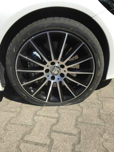

Dazu passend von mir.Gestern musste ich leicht(!) gegen den Bordstein, weil sich der Gegenverkehr in der Ortschaft zu breit machte, gab es einen Knall das wars mit dem Reifen. Felge Ok. Auch Dunlop Sport ... 2Stunden auf ADAC warten. Keine Runflat Reifen
Definitiv die auf einer Achse, alles andere macht kein Sinn, sehe ich das richtig dass Du bei ca 4mm Restprofil bist? Dann würde ich alle 4 wechseln. Bei Allrad weiss ich nicht wie sich der Benz verhält, weder Audi noch BMW mochten beim Allrad unterschiedliche Profiltiefe vorne/hinten, beim Audi hatte ich auch bei einem Reifenschaden die HR gewechselt, vorne waren noch 5mm, das hatte überhaupt nicht funktioniert, bei forcierter Gangart regelte ständig das ESP, nachdem ich dann auch die VR gewechselt hatte war alles okay.

Wenn Du mit ihm zufrieden bist klar warum nicht.
Mich verwundert etwas die Profiltiefe nach 10,5 TKM, aber es gibt ja einen Thread wo genau das bemängelt wird, hoher Reifenverschleiß.
Ich kann bisher wenig sagen, muss endlich den Luftdruck nach unten korrigieren.
Bin in den letzten Jahren im Sommer Michelin und im Winter Pirelli/Dunlop gefahren.
Werde sicherlich im Sommer wieder zu Michelin wechseln wenn der Satz runter ist, ich finde die Michelin geben besseres Feedback was die Vorderachse macht, muss das aber noch mit angepasstem Luftdruck bei den Dunlop testen.

Parallel zur Montage der 4 neuen Reifen, würde ich auch die Achsgeometrie überprüfen lassen.
Beim Kontakt mit so einem Metallrohr oder dem Bordstein...
Dunlop/Michelin sind halt auch Erstausrüstung...

Danke für eure Tips/ Feedbacks, werde mal am Montagfrüh mit dem Freundlichen reden, das Fahrzeug habe ich über die Pannentaste dorthin schleppen lassen (nach knapp 2h Wartezeit!!) und werde sie auch gleich auf die Achsvermessung bzw. Felgencheck ansprechen!
Wozu zahle ich die (speziell in Österreich extrem) teure Vollkasko-Versicherung?
Hinsichtlich der Reifen würde ich entweder zu den Dunlops oder aber zu den Michelin tendieren.
@all
Habe nun etwas recherchiert, die Michelin Michelin Pilot Sport 4S sollen nun der beste Reifen für den C43 sein, ist der Nachfolger von Pilot Super Sport.
Sofern ich beide Reifen an der VA tauschen lassen muss, werde ich voraussichtlich auch noch die Reifem an der HA komplett austauschen...
