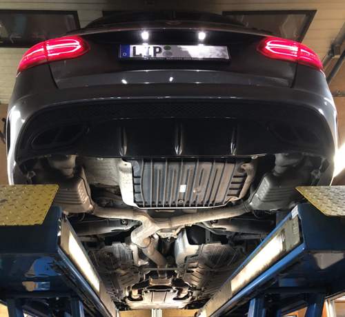

Da hier ja ab und an Bezug auf den C43 genommen wird, findet Ihr im Anhang ein aktuelles Foto von meinem in Sachen Auspuff serienmäßigen C43 vMopf, also ohne PAGA. Im Gegensatz zu "U21" beim 400er hat der C43 einen Mittelschalldämpfer.
C43-auf-der-hebebuehne-unterboden-hinten-img-2908-kopie-motortalk
Der C43 hat generell keinen Mittelschalldämpfer.
Das auf dem Foto ist der VSD (wo die beiden Rohre von den KATs zusammen gehen), welcher beim Mopf durch einen OPF ersetzt wurde.

niemand hier weis wo sich der OPF befindet?
Nach dem kat kommt dein opf.
Mit freundlichen Grüßen
Dann müsste das das Teil sein was wie ein Flex-Rohr aussieht?
Ist ja nur ca. 12cm lang?
Nein, der OPF sitzt im Mitteltunnel nach dem Getriebe. Da wo die beiden Rohre vom Motor kommend zusammen gehen. Der OPF wurde mit der Modellpflege eingeführt.
@Marc-1988 schrieb am 24. Oktober 2022 um 17:42:36 Uhr:
Dankeschön, verstehe jetzt,
bei meinem (Mopf) ist dort auch ein Kabel angesteckt, ist der OPF gesteuert ?
bei Vormopfmodellen ist das dann nur ein weiterer Schalldämpfer?
Ja, es wird der Druck vor und nach dem OPF gemessen. Bei zu viel Unterschied wird die Regeneration eingeleitet.
Richtig, beim VorMopf ist das ein Schalldämpfer.
