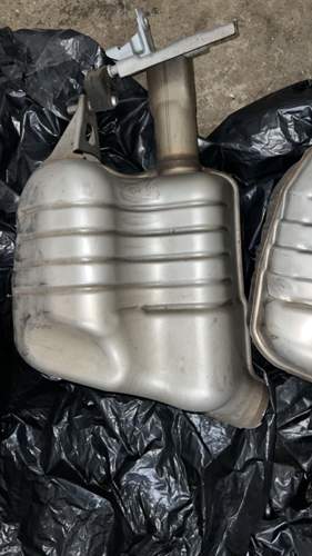

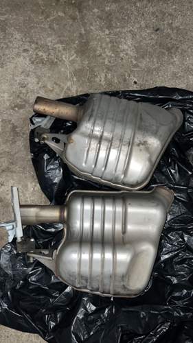

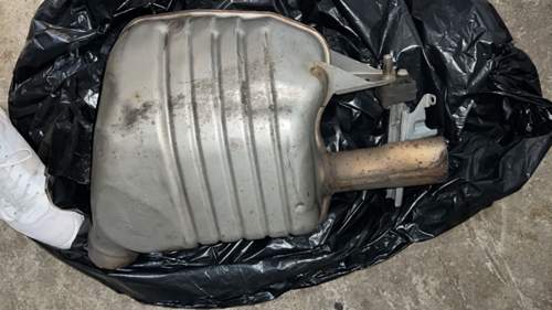

Habe eine Frage bezüglich der Abgasanlage vom C400
Ich habe heute die Mittelschalldämpfer ersetzt habe die vom 43 verbaut, habe eine große Enttäuschung erlitten er ist minimal lauter geworden unter Last im Leerlauf hört er sich gleich an wollte jetzt mal fragen ob jemand mir Endschalldämpfer empfehlen kann die was bringen, da ich keine vom 43/450 finden kann.
Vielen Dank im Voraus.

Hier die ESD U21 von meinem C43

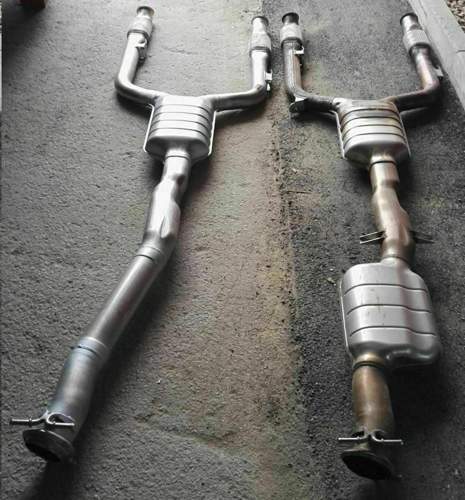

Schaue doch einfach unter das Auto.
Mit Mittelschalldämpfer = Keine U21
Ohne Mittelschalldämpfer = U21

Dann hast du definitiv keine U21. Überprüfe sonst doch nochmal die Fin.

Nein, nur ein fehlender Mittelschalldämpfer.
Und wie gesagt,… man hört es.
Ein normaler C400 klingt halt wie „jedes“ andere Auto“ auch. Natürlich weicher und besser als ein Vierzylinder aber von der Lautstärke nimmt sich das nicht Ein C400 mit U21 wird spätestens bei 3000 Umdrehungen schön laut. Auch im normalen Fahrbetrieb hebt sich dieser deutlich ab.
