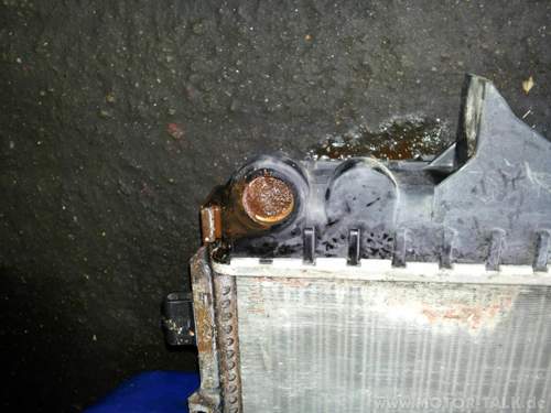

musste vor kurzem an meinem ACK den Wasserkühler wg. Leck tauschen. Mein Elektro-Lüfter ist auch nie angesprungen, nach dem Ausbau des alten Kühler`s war mir dann auch klar warum: siehe Bild! Der ACK hat zwar einen Visco-Lüfter, aber bei den Temperaturen der letzten Tage wird die 1. Stufe des Elektrolüfters mit zugeschaltet.
Hoffe, es hilft weiter.
Gruß, Siggi.
PS: die Zeit mit dem C4 geht auch bei mir demnächst zu Ende, Wechsel zum 4F.

ja das ist das was Olli meinte.....wenn son Dreck ist, kann er nicht richtig laufen!

Danke an Olli und an Dich!
Schade. Wieder nen C4-ler weniger. 🙁
Zum Foto: Iiiiih! 😁
