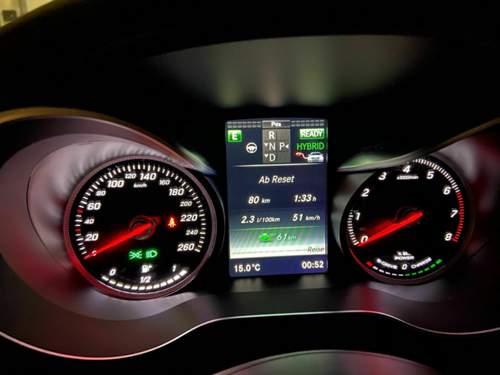

Praktische Erfahrungen so nach gut 500km.
Einmal Langstrecke von 115 km gefahren,Anzeige war 45km Elektrisch der Rest mit Motor Verbrauch lt.Anzeige 6,1 l,also grob ueber den Daumen,ein Drittel fæhrt er schon elektrisch, wenn ich in der Stadt fahre so 30km sind davon 20km elekt. Verbrauchsanzeige lt.Anzeige 4,2l.
Ich habe ihn nach der Langtur aufgeladen,siehe da es ging auf einmal auf 23 km in der Anzeige hoch, nach Startvorgang nur noch 21km.Ich weiss die Anzeige ist wie Mæusekino,alles nicht ganz zum voll nehmen.
Gestern 10 Grad draussen 2,4km zum einkaufen gefahren,ganz elektr, hat er mir gleich 5 km abgezogen.
Soviel zur Dialogfæhigkeit eines Bordcomputers.

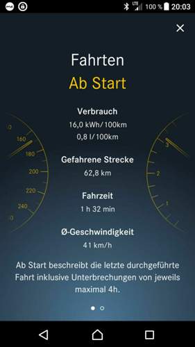

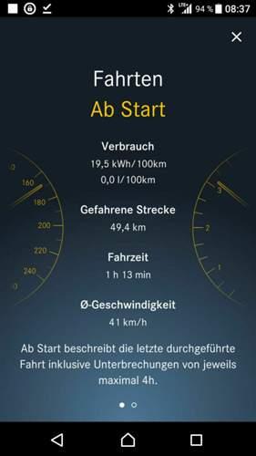

Meine Frau hat ihren Hybrid jetzt seit knapp fünf Wochen und so langsam verstehen sich die zwei :D
Anbei ein paar Streckenverbräuche aus der App.
Sie ist hauptsächlich im örtlichen Kurzstreckenverkehr unterwegs. Büro und pflegebedürftige Mutter mit über 90.
Eigentlich nur Landstraße und Stadt. Im Jahr so 10-12 Tausend Kilometer gesamt.
Wenn man sich auf das Konzept einläßt funktioniert das echt gut.
Vorallem mit dem 7,4 KW Lader ist er in 1,5 Stunden wieder voll. Zumindest Zuhause an der Wallbox, im Geschäft gibt's bis jetzt nur ne Lichtstromsteckdose, reicht aber trotzdem für ein paar KWh extra ;)

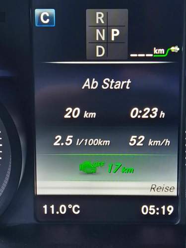

Ich denke mit der Ansage heute frueh kann ich leben,letztendlich geht der Motor nur an wenn ich den Tunnel 8% Steigung 2 km hochfahre.
Allerdings die Rueckfahrt ohne Laden am Arbeitsplatz war dann nicht mehr so berauschend nur 5 km Elektrisch geschafft.
Aber insgesamt bin ich sehr zufrieden,allerdings mit dem Fahrprofil,zuhause jeden Tag volladen und meist Stadtverkehr.
