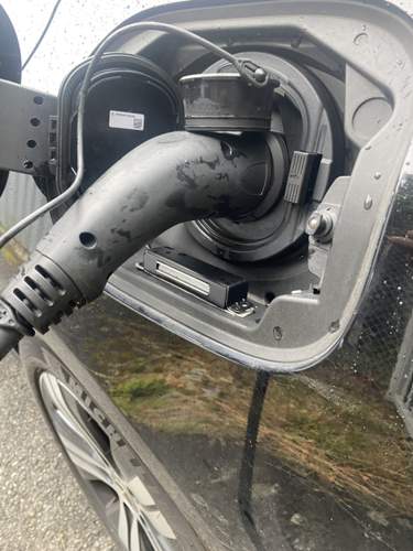

15.000 km ohne Probleme und jetzt öffnet die Lade Klappe nicht mehr… Menü im Mbux Button nutzt auch nichts… Irgendeine Idee. Danke und Gruß Christian

Was ist daran bitte peinlich? Das ist doch von außen überhaupt nicht sichtbar und ermöglicht weiterhin das Laden, während man wochenlang auf Ersatzteile und/oder Werkstatttermine warten muss. Für mich ist das pragmatisch-intelligent gelöst und nur dein Kommentar peinlich.

Ich habe das jetzt umgesetzt und es funktioniert prima.
Ab jetzt kann ich auf das Ersatzteil warten, weil jetzt ist der Komfort wieder gewährleistet.

ihr könnt versuchen durch verschiedenartige Drücktechniken den Tankdeckel wieder aufzubekommen. Das hat bei mir geholfen. Den Riegel habe ich dann mit Panzertape im eingedrückten Zustand "verschlossen" Die Tankklappe fixiere ich jetzt mit einem schwarzen Panzertape.

Ich habe mir jetzt solche Möbelbaumagnete bestellt, so wie weiter oben schon jemand.

WD 40 ist kein Schmiermittel. Ganz im Gegenteil, es ist ein Reinigungsmittel, das Fette verdrängt. Ausserdem kann es bei längerem Gebrauch Gummi zum Anschwellen bringen und Wachsversiegelungen angreifen. Besser ist ein Teflonspray.
Hier meine Übergangslösung bis zur möglichen Reparatur.
Den Magneten habe ich von Amazon geholt
