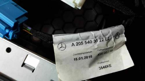

Kleiner Nachtrag für den C300:
wer die Klappe auf dauergeöffnet haben will kann auch direkt im Kofferraum unter der Verkleidung den Stecker ziehen. Es ist der weiße Stecker mit der rot/gün und brauner Ader.
Unter dem Auto erspart ;)

Pre-Mopf Limousine. Ich werde mir das anschauen und Bilder machen :)
Ist die Kofferraum Abdeckung verschraubt oder nicht?
Wegen dem Mopf. Er hat jetzt soweit ich weiß einen OPF. Nimmt auch beim C43 ne ganze Menge klang. Leider
@W205SBB Danke für die bebilderte Anleitung :)
am 27. September 2018 um 12:13
So Freunde des gepflegten Motorsounds. Anbei die Bilder. Ist total easy, der blaue Stecker mit den 3 Adern (Pre-Mopf!)
Lg Wolfgang

@W205SBB schrieb am 27. September 2018 um 14:13:58 Uhr:
Lg Wolfgang
sorry wenn ich nun Verwirrung stifte:
Bei meinem (Vor-Mopf) ist es der weiße Stecker mit den gleichen Kabelfarben wie an dem Stecker an der Klappe direkt.
habe es auch ausprobiert :)
Der blaue hat andere Farben.
Weißer Stecker
Blauer Stecker
