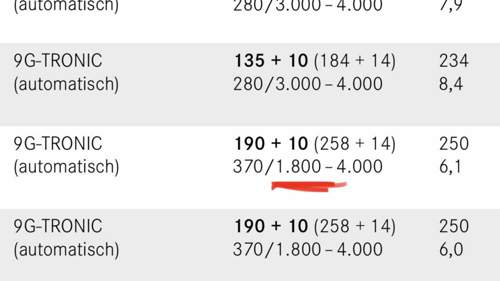

ich bin aktuell auf der Suche nach einem S205 und will wieder zurück zum Stern.
Ich habe jetzt schon einige Modelle Probe gefahren.
Es soll ein C300 mit AMG Line werden.
Ich hab ein schönes Exemplar gefunden.
Nur ist mir aufgefallen, dass es keine EQ Boost Anzeige im Digitaltacho gibt.
Trotz 258PS. Der Verkäufer meinte er hat trotzdem den EQ Boost 48V Starter.
Ich glaube das nicht...
Kann mich jemand aufklären?
Die EZ des Fahrzeugs ist 03/2019.

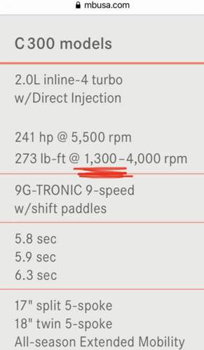

ich glaube einfach mal dem was Mercedes in seine Prospekte schreibt.
1.800 bei Mildhybrid
1.300 beim normalen Turbo
@hotfire schrieb am 21. April 2021 um 22:30:17 Uhr:
Ich erkläre es mal so: Wenn mit einem schweren Anhänger am Berg Gefahr läufst, da bei Vollgas im Bereich um 1300/min zu "verhungern", dann liegen die 370Nm an.
Beim Durchbeschleunigen in niedrigen Gängen (ohne Anhänger!) hast Du längst 2000-2500/min drauf, bevor sich der volle Ladedruck aufgebaut hat. Deswegen sind da bei 1300/min noch keine 370Nm da...
..im Propekt stehen Prüfstandswerte.

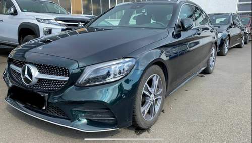

Vielen Dank für die Antworten, ich habe den kleinen jetzt gekauft.
Sehr tolle Farbe!
Gab mal ein ähnliches schwarz-grün beim W211, toller Effekt im Sonnenlicht!
