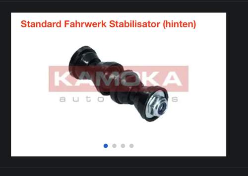

ich möchte bei meinem C30 R-Design (Facelift ab 2010) das Fahrwerk rundum erneuern und die Standard Federn und Dämpfer einbauen anstelle der Sportdämpfer und Federn (Aus Komfortgründen).
Nun bin ich einfach mal davon ausgegangen dass das so klappen würde, habe nun aber gelesen das die Stabilisatoren anders sind beim R-Design Modell im Gegensatz zum Standard C-30.
Muss ich da auch die Stabilisatoren umrüsten oder sonstiges beachten zum Tausch?

Die Kosten sind wirklich gering die Stabilisatoren, das ist gein Ding. Es soll nur passen. Was mich irritiert, ist dass die zwei Stabilisator Varianten so unterschiedlich aussehen. Siehe Anhang
Screenshot-2023-09-30-at-12-23
Screenshot-2023-09-30-at-12-21
Bei skandix! (Vorne)
Das auf den Bildern sind Koppelstangen, keine Stabis...
