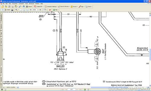

und apropo Kurbelwellensensor...
ich frage mich wieso der dann auf der Kabelbaumliste steht (WIS-Ausdruck Pos. 1307)
- gleicher Aufbau wie beim W202...
hier der komplette Kabelplan...
http://www.c-klasse-forum.de/.../index.php?...
Ohne Kurbelwellensensor (man sollte dessen Funktion schon kennen) kein Zündfunke!
Kurz und übersichtlich: http://de.wikipedia.org/wiki/Kurbelwellensensor
ebenfalls eine sehr informative Seite ist diese hier:
http://www.autoteile-neubert.biz/messen_1.HTM
MfG Nico
