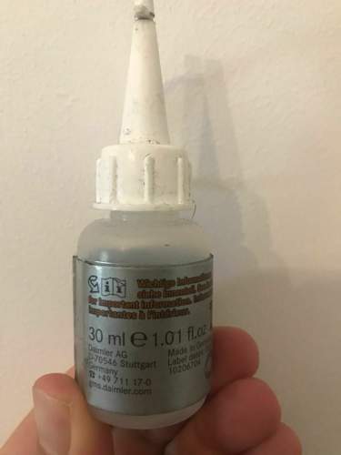

Das ist das was hilft. Hat nur
Mercedes und gibt es auch nicht zu kaufen. Einfach Termin vereinbaren. Hatte es damals so dazu bekommen

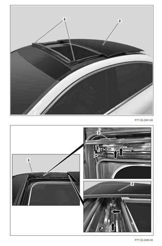

Zur info, von oben aus betrachtet gibt es 3 flächen, die geschmiert werden müssen. Dann kommt im geöffneten zustand von unten, was nach hinten rausrückt auch einschmieren. Erst dann ist beim geschlossenen zustand ruhe
Und dieses Mittel kann man bei Mercedes nicht kaufen ? Gibts denn sowas nicht irgendwo im Zubehör von anderen Marken ? Muss doch einfach nur was sein das schmiert oder sehe ich das falsch ?
Ich habe es an den Stellen wie im Bild zu sehen gereinigt und mit Silikonfett leicht eingeschmiert (Pinsel), dann war ruhe. Klappert jetzt seit einem Jahr nicht mehr.

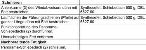

Wie im Bild unten zu sehen/lesen würde ich es machen. Da steht auch das Zeug was Mercedes nutzt. Ich hatte es mal gefunden aber ich glaube es war mir zu teuer.
Ob dein Lagerfit funktioniert weiß ich nicht, ich würde es versuchen, es klang nicht ganz verkehrt.
Panodachschmieren
Toooop! Danke für das detaillierte Bild und die Kurzanleitung. Hat mir schon sehr geholfen. Falls du noch mehr "offizielle" Informationen zum Thema hast, nur zu. Würde denke ich einige User hier erfreuen und weiterhelfen.
Habe die Schienen wie beschrieben ausgiebig gefettet. Leider ist das Klappern und Knistern immer noch vorhanden. Vor allem bei Bodenwellen und Schlaglöchern nervt es extrem. Hat jemand noch einen Tipp, oder muss ich die Garantie in Anspruch nehmen?
