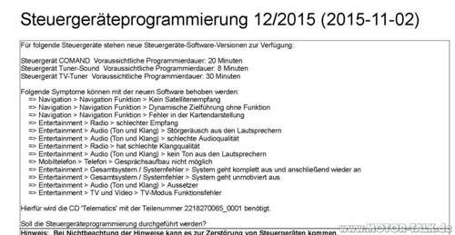

Kann mir jemand verraten wo das lingua tronic Modul verbaut ist und wie das Teil aussieht? Dann bestelle ich ein neues und gucke was passiert
Ich habe dir doch ein link gesendet da ist ein Bild bei.
Hinten links Kofferraum.
Google hätte es dir auch gesagt.
