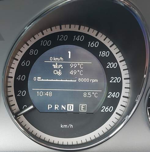

Da alle mir bekannten und auch schon von mir gefahrenen W204 das 5G Getriebe und das AMG Menü haben, kann ich das anfahren im zweiten Gang in der Wählhebelstellung "D" und "E" also Economy nicht bestätigen.
Die fahren egal ob "E" ("C"😉 oder "S" immer im ersten Gang an.
Siehe Foto von meinem VorMopf.
Economy und anfahren im 1.Gang
