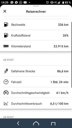

Deinen Verbrauch kann ich bestätigen, ähnlich wie bei mir. Bei Stadtverkehr oder Bleifuß Autobahn wird er sicher weit über 8 Liter brauchen, da ich mich aber bisher noch nicht so viel in der Stadt und auf der Autobahn befunden habe, fehlt es mir an Erfahrung.
Anbei eine aktuelle Auswertung von gestern, Fahrmodus Comfort, Landstraße im Mittelgebirge mit vielen Ortsdurchfahrten.
Gestern, im Fahrmodus Comfort, Landstrasse in den Mittelgebirgen, viele kleine Ortschaften.jpg
Bei 6,5 Liter ist eher cruisen angesagt, aber es ist schon mehr als ok, ein solch schweres Auto mit solch einem Verbrauch zu bewegen.

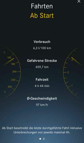

Ich kann ebenfalls von sehr guten Verbräuchen Berichten, mal nach Niederlande 300Km gefahren und Verbrauch von 6.2 gehabt. 2 Screenshots hätte ich da noch. Wo genau der 5.9 entstanden ist weiß ich selber nicht mehr.
6.2
5.9
Das sind Fabelwerte, die erreiche ich nicht. Wahrscheinlich ist das Auto zu schwer. Wobei ich hauptsächlich in der Stadt unterwegs bin und ganz selten damit längere Strecken fahre
