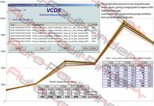

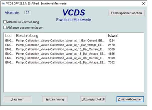

Schau das Video beim Grundeinstellung fahren. Ist der Strom nicht viel zu Niedrig?
Also irgendwas stimmt da nicht. Die Pumpe steuert 1/15/42bar an.
Siehe gute Werte im Bild links unten. Deine Pumpe macht bad Werte und würde daher als defekt gelten.
Probier nochmal Fehler löschen, sofern vorhanden und dann einen allgemeinen Anlernwerte Reset.
Dann Fahrzeug verriegeln und etwas warten, dann Prozedere neu durchführen, ob es dann sauber durchläuft.

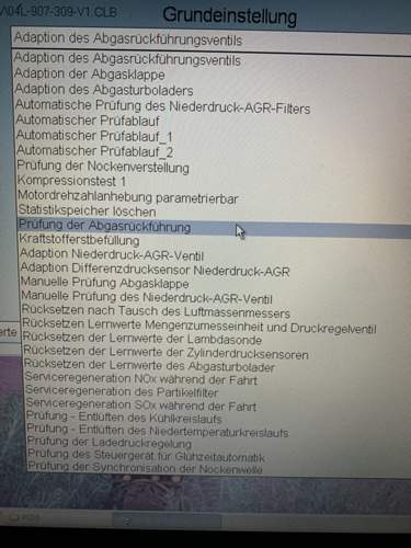

Wie kann ich per vcds alles zurücksetzen ?

VCDS/Motorsteuergerät/ Grundeinstellung und im Dropdown Menü alle Lernwerte zurück setzen auswählen, dann geht ein Fenster auf und mit o.k. bestätigen.
Leider habe ich diesen Befehl nicht
