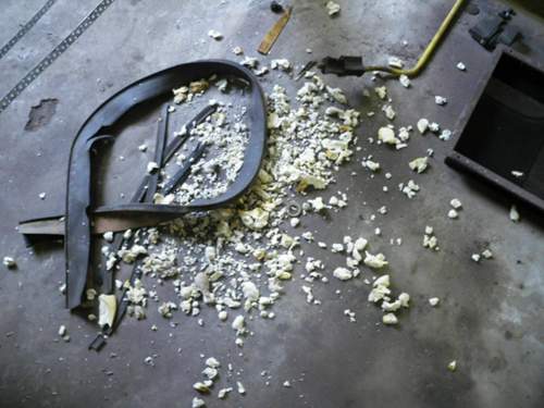

Themenstarteram 14. Januar 2017 um 10:16
Hallo, hat jemand ne Idee wie ich in der C-Säule diese Bauschaum ähnliche Zeug rausbekomme, und was ist das das genau für Zeug. Das ich das später eventuell wieder rein machen kann.

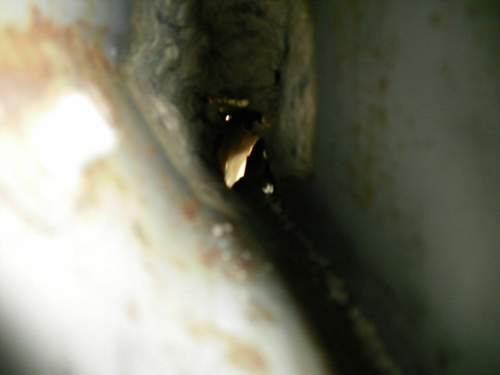

Bei meiner 68er Karo war das auch schon drin. Da hilft nur pulen,pulen und pulen. Schöne Drecksarbeit ist das. Auf dem einen Bild sieht man schön das sich da schon der Rost drin breit gemacht hat.
Dsci0637
Dsci0635
Und wenn es raus ist, was dann? Hohlraum mit Mike Sanders versiegeln? Das sich dann von der Motorwärme verflüssigt und in den Motorraum tropft, wo es brennt? Hat jemand eine bessere Idee? Angeblich dient der Schaum ja auch dazu, dass keine Abgase in den Innenraum kommen, müsste also durch irgendwas anderes ersetzt werden. Bei 3 von meinen Käfern ist die Stelle zum Glück optisch noch in Ordnung, bei Nr. 4 hat es dafür schon heftiger zugeschlagen, aber machen möchte ich da bei allen was, sonst frisst sich das irgendwann durch.
Der Bauschaum hat ja auch 30-40 Jahre lang funktioniert. Er muss nicht raus... man muss ihn nur trocken halten, dann passiert nichts.
Kondens? Ja, ist eine Ursache, aber nicht die Hauptursache.
Die wahre Ursache ist: bei der C-Säulen Entlüftung dringt Wasser ein, dort ist eine Verklebung zwischen dem Seitenrahmen innen und der Aussenhaut. Zusätzlich "über" dem Bauschaum ein Zusatzteil in Form einer Wanne-Wasserableitung in das Seitenteil. Diese Verklebungen brechen mit der Zeit auf und Wasser sickert schön von oben auf den Schaum. Selbst wenn der Schaum garnicht da wäre, gäbe es Rost... etwas weniger zwar, aber er wäre genauso da. Ausser man stopft Öl, Fett, Wachs usw. da rein, dann wird's auch besser... aber das ist alles Folge, nicht Ursache. Ursache sind Undichtigkeiten.
Und weil's nicht nur von oben, sondern auch von unten kommt: sehr euch nur mal die Abdichtung der Kotflügelschrauben an. Das sind Limbach Muttern... völlig undicht. Da rinnt Wasser literweise durch. Die uralt Käfer haben da rechteckige Einpressmuttern, danach auch eingeschweisst... die hat es durchgezogen, waren aber bis auf das Gewinde weitgehend dicht. Danach kamen die Einschweißmuttern, noch später bei den Mexikanern die Limbachmuttern. 4-Warzen zur Hubzündung, darunter 1mm Hohlraum, ideale Zustände für Lecks. ABDICHTEN, jep, das geht! Entweder richtig mit PVC oder mit Kupferfett zuquatschen bis das Fett innen rausquillt.
Rost danach? Nix mehr... ned mal beim 1600i ! Und der rostet bekanntlich ja wirklich überall...
