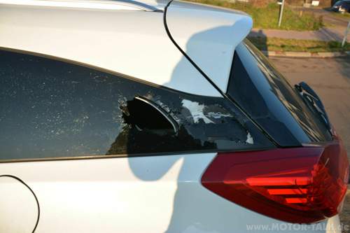

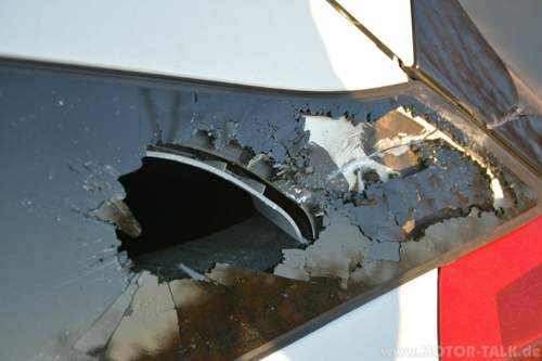

am Freitag wurde mein Auto leider durch einen LKW auf dem Parkplatz beschädigt, siehe Fotos. Die hintere Scheibe ist kaputt, die C-Säule aufgeschlitzt. Ab Montag werde ich mich an die Firma des Verursachers wenden und mit seiner Versicherung sprechen. An sich wäre der Schaden nocht so dramatisch, wäre da die C-Säule nicht beschädigt. Meine Frage: hat die C-Säule eine obere Schicht aus Blech, sodass das Tragende Teil dadrunter versteckt ist? Ich kann mich nicht vorstellen, dass dieses aufgeschlitzte Stück Blech das Tragende Teil ist. Wie könnte dann eine günstigere Variante der Reparatur aussehen? Das aufgeschlitzte verschpachteln, neue Scheibe montieren und feritg? Oder is da wirklich das tragende Teil kaputt und us müsste ausgetauscht werden? Danke für eure Einschätzung. Gruß

Uh schwierige Stelle, wenn man sich die Konstruktionsvideos der Civics anschaut sind diese Holme immer doppelt soweit mir bekannt. Ich denke das würde ein Karosseriebauer sauber ausbäulen und verschweißen an der Stelle, da müsste man aber mal die Innenadeckungen runterbauen und den Schaden von Innen betrachten.
Ansonsten sehe ich die beiden Scheiben neu.
Würde das Fahrzeug zu einem Gutachter schaffen und das bewerten bzw. begutachten lassen.

Das kann nur ein Gutachter beurteilen. Der Schaden ist ein Fall für einen Fachmann.

Naja in der Regel macht das ja die Versicherung für Dich, wichtig ist aufjedenfall die Dokumentation der Unfallstelle. Fotos machen ohne Ende! Wenn es ein schlimmer Schaden ist würde ich evtl. auch die Polizei dazu ziehen und für mich sieht das nach einem Schlimmen schaden aus. Sind sicher 4000 euro +
Das sind deutlich mehr als 4000, eher 8000+

Das dürfte schon eine tragende Stelle der C-Säule sein. Die hat natürlich noch eine Innenseite. Ist wie ein Rohr aufgebaut, wovon jetzt eine Seite aufgeschlitzt ist.
Die aufgeschlitzte Stelle sollte verschweißt werden.
Austauschen kannst du da nichts. Das ist ein Teil der ganzen Karosserie.
