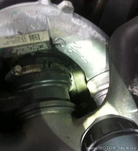

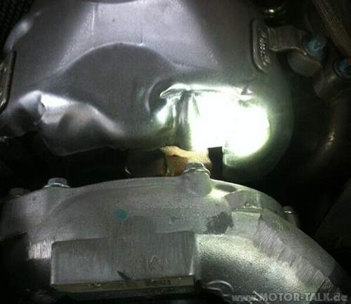

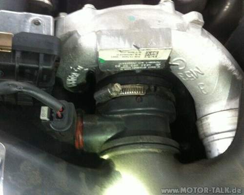

es gibt keine meldung "notlauf"..es steht immer dabei was die ursache dafür ist...werkstatt wechseln!
mach doch mal die motorhaube auf...nimm die abdeckung ab(nur geclipst), nimm ne helle taschenlampe und leuchte zwischen reinluftkanal und turbo mal rein..genau dort wo der turbo ansaugt(mitte motor, die plaste die wie ein vogel mit ausgebreiteten flügeln aussieht ist der reinluftkanal), ist der EKAS motor drunter
undichtigkeit durch einen schlauch schließe ich aus, wenn dies zu einem fehler führt, hört man es bereit sehr laut zischen
ich tausche bei jeder 2. wartung die dichtung mit, kostet nur 4€ und spart sinnlosen aufwand den stellmotor zu wechseln
die drückt sich mit der zeit ziemlich platt und lässt dann halt öl durch..grundsätzlich ja nicht schlimm..nur doof das drunter der motor ist
hab schonmal überlegt ne metallplatte über den motor zu montieren..dann kann das gehäuse nicht mehr beschädigt werden..aber irgendwie nie lust gehabt
ok, nachgeschaut, aber nicht wirklich was öliges gefunden (siehe bilder). auf dem 4. bild ist minimalst öl zu sehen, aber das ist derart gering und bei festen schlauchanschlüssen und - schrauben....
mittlerweile leuchtet auch ab und an die motorkontrollleuchte. bevor da jetzt noch was über den jordan geht, werden wir mal eine andere mb werkstatt aufsuchen 🙁
danke für die tipps !
